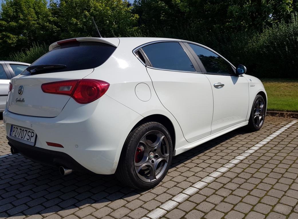

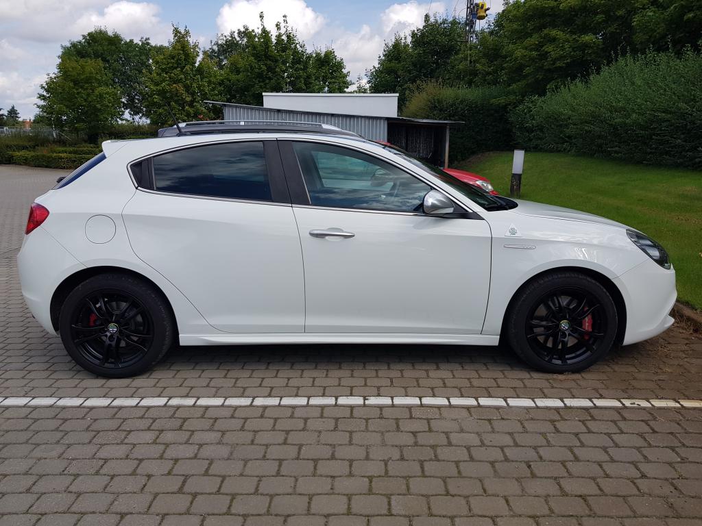

No to i ja się pochwalę , jak umyte
Załącznik 260961Załącznik 260962

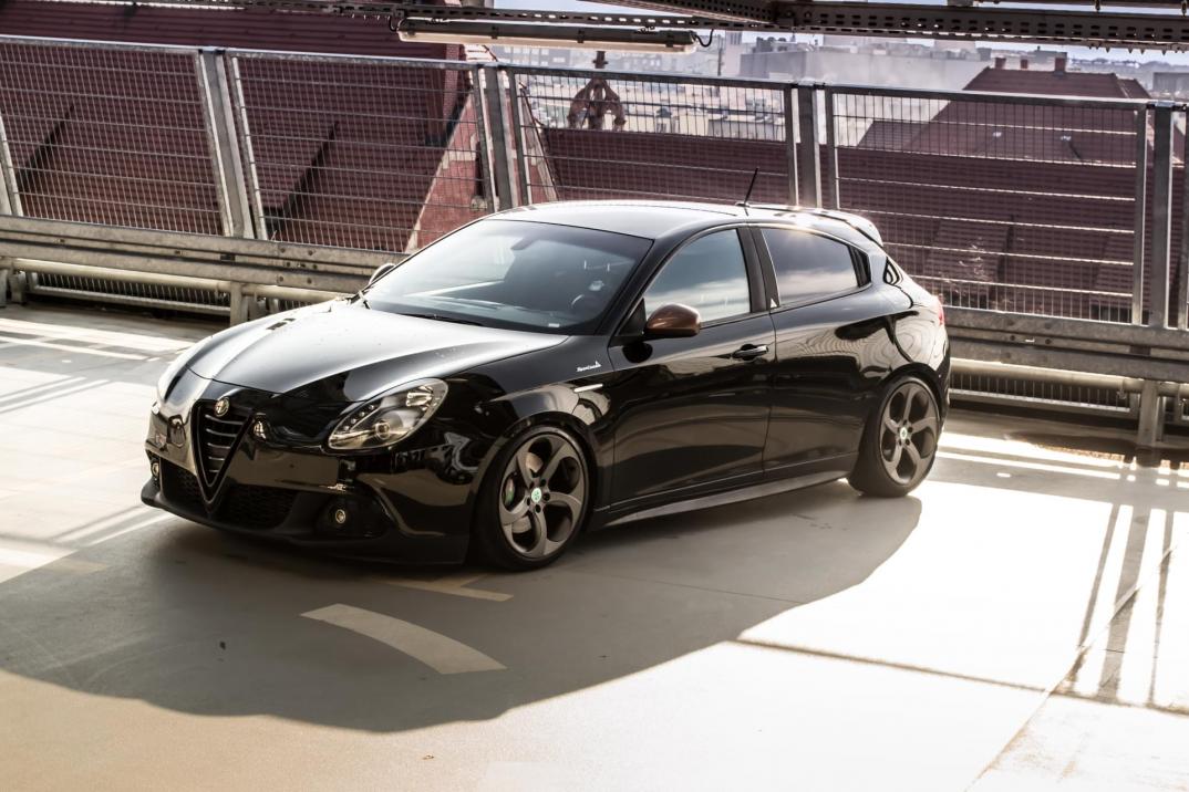

Ponieważ nadarzyła się okazja zakupu OEM po renowacji , skorzystałem i tak to wygląda
Załącznik 261041 Załącznik 261042
Bajka, zdecydowanie na plus!
