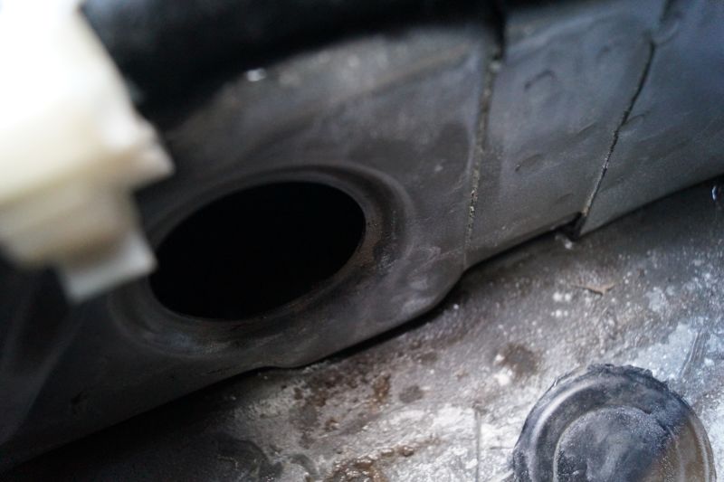

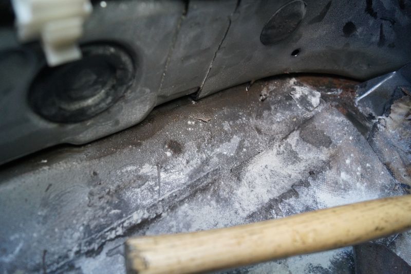

Co ciekawe, ściągam korek widoczny na zdjęciu, a w środku nie ma wody. Fakt, trochę półsuchego błotka i wilgoci, ale na pewno woda z tamtąd nie ciśnie.
http://www.forum.alfaholicy.org/atta...d=134825&stc=1
Ma ktoś jakiś pomysł? Skoro po 3h stania dopiero zaczęło wodę wyciskać, to znaczy, że gdzieś ona musi stać.. tylko gdzie? :(

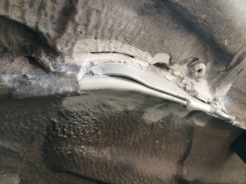

Jedno miejsce zbudziło moje podejrzenie, amianowicie na łączeniu płyty podłogowej z progiem:
http://www.forum.alfaholicy.org/atta...d=134867&stc=1
Oskrobałem z masy uszczelniającej i konserwacji, przyłożyłęm "szlaufa" i do środka lało się prawie pod takim samym ciśnieniem jak z węża :P
Najprawdopodobniej ktoś wcześniej źle podnośnik podstawił i blaszki się rozeszły :D
Wymalowane podkładem, gruuubo naciśnięte masą uszczelniającą, czekam na obeschnięcie i robimy test :D
