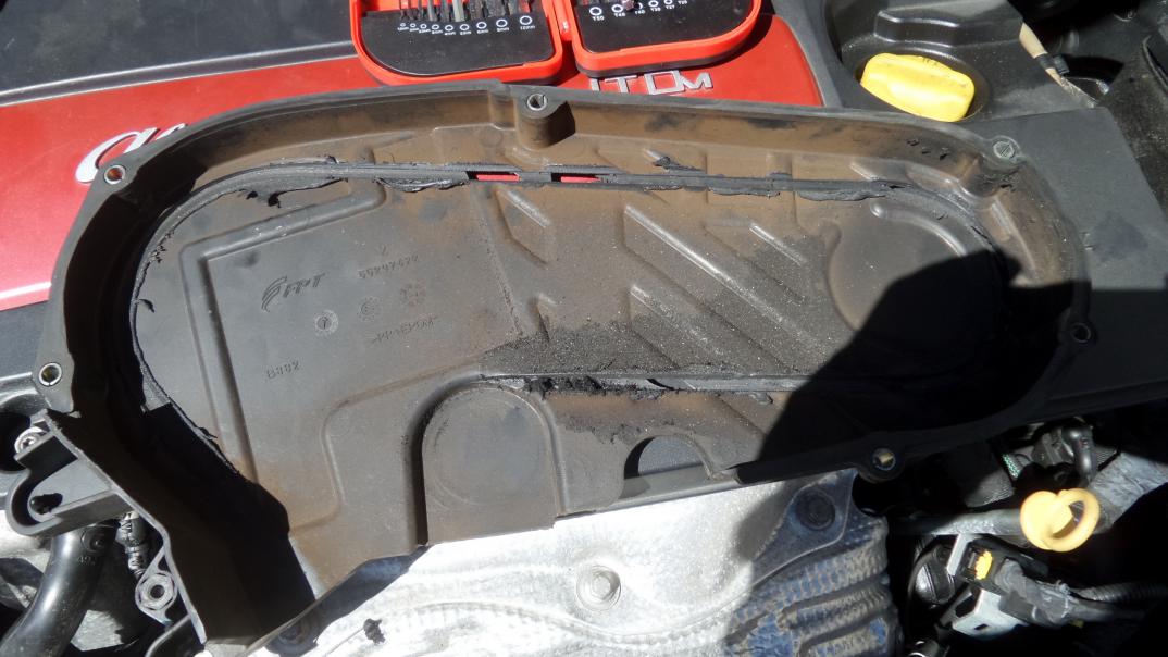

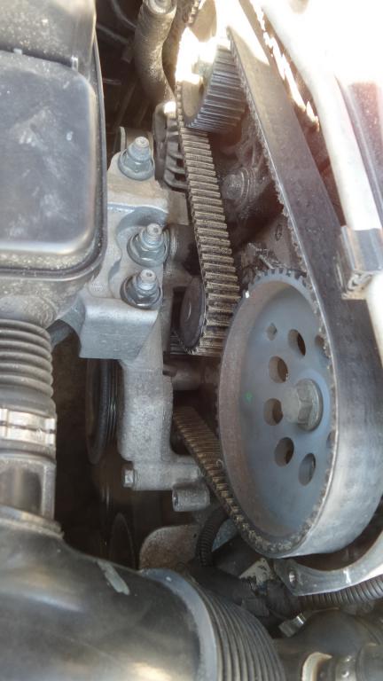

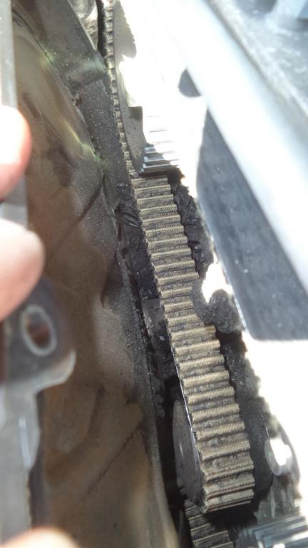

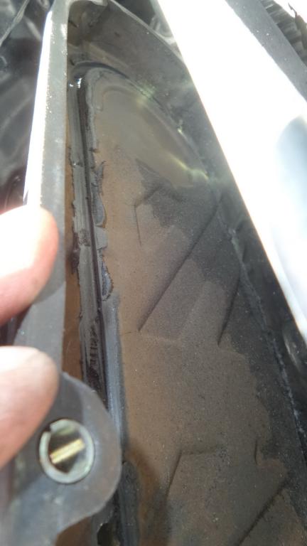

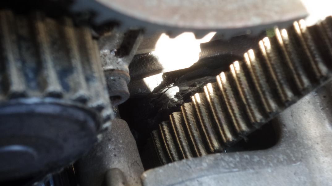

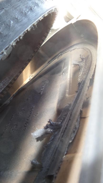

Ostatnie chwile przed zerwaniem paska rozrządu alfa 2.0 jtdm 170KM

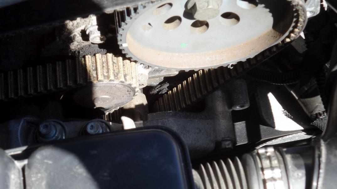

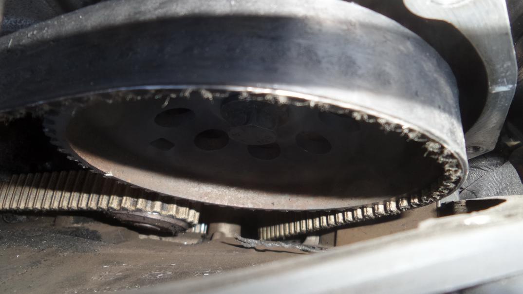

Dzis rano wybierajac sie w trase, po ok 70km przestało działac ogrzewanie w samochodzie mimo temp ustawionej na 30C, po kliku minutach poczułem smród w kabinie a na wskazniku temperatury okolice 130st C. Zjechalem odrazu na pobocze i zgasilem auto otwieram klape a tam smród palonej gumy, jeszcze ją było słychac jak bulgotał topiący sie pasek rozrządu ktory ocierał sie o osłone rozrządu. Po odczekaniu kilka minut odpalilem go i probowalem jechac jednak temp zaraz wracała na 130, zajechalem na pobocze i do ciebie Boze, dzieki pomocy co niektórym na profilu FB zaniechałem dalszej jazdy i wezwalem lawete którą to alfa ma w korzeniach po znizkach:P(zart).
Rozrząd wymieniany przy 146 000 teraz jest 170 000. Niestety wymieniał to poprzedni właściciel ja miałem robic to początkiem maja, poniewaz nie mam zaufania do poprzednich wpisów w ks, serwisowa i etykiet kolo silnika oraz gadki sprzedawców.
Po dotarciu do domu rozebralem osłone rozrządu a tu takie cuda.
http://www.forum.alfaholicy.org/atta...d=162954&stc=1http://www.forum.alfaholicy.org/atta...d=162955&stc=1http://www.forum.alfaholicy.org/atta...d=162956&stc=1http://www.forum.alfaholicy.org/atta...d=162957&stc=1http://www.forum.alfaholicy.org/atta...d=162958&stc=1http://www.forum.alfaholicy.org/atta...d=162959&stc=1http://www.forum.alfaholicy.org/atta...d=162960&stc=1http://www.forum.alfaholicy.org/atta...d=162961&stc=1

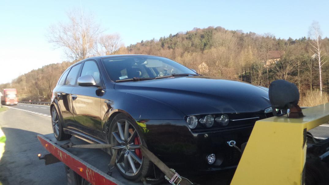

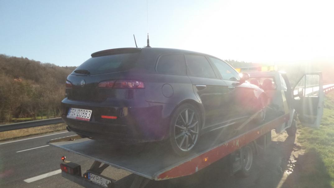

a autko skonczyło zamiast u Cinka to na lawecie:Phttp://www.forum.alfaholicy.org/atta...d=162962&stc=1http://www.forum.alfaholicy.org/atta...d=162963&stc=1
Zobaczymy co mechanik stwierdzi po oględzinach. Nowy rozrząd już zamówiony.
