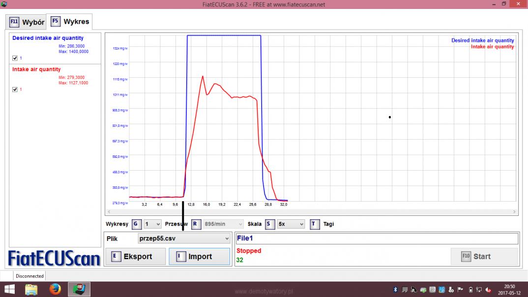

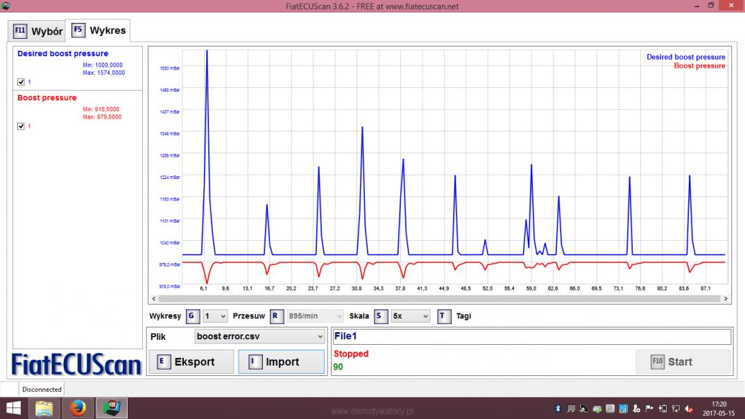

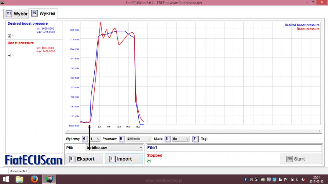

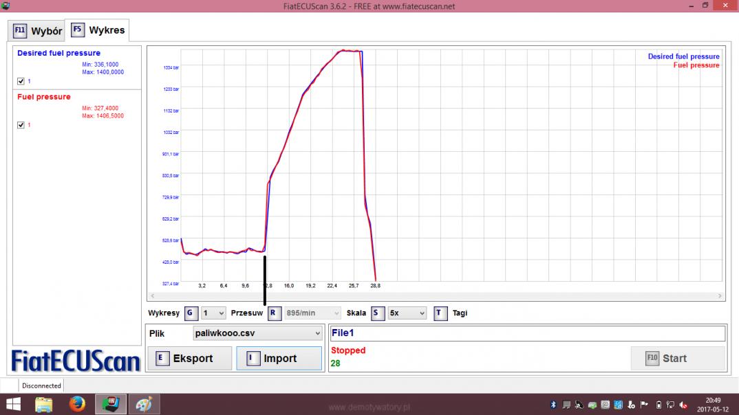

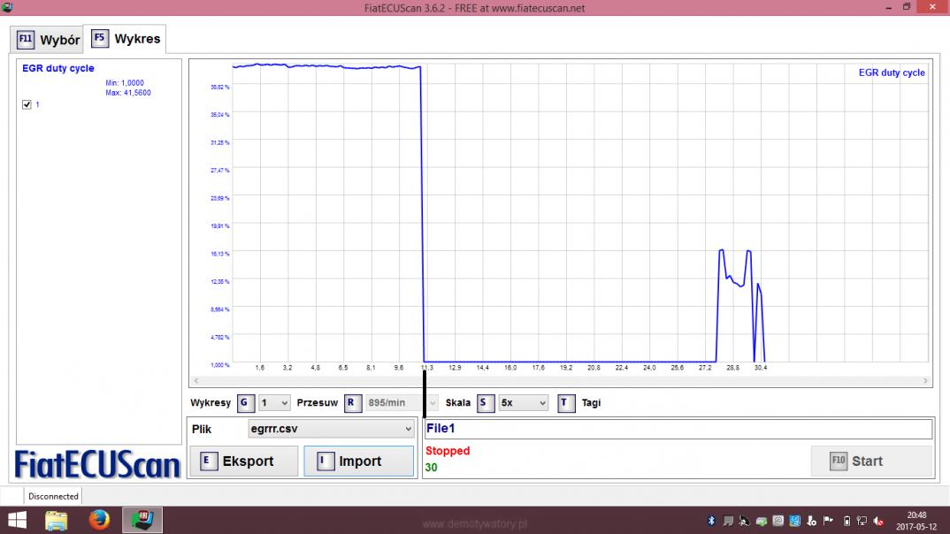

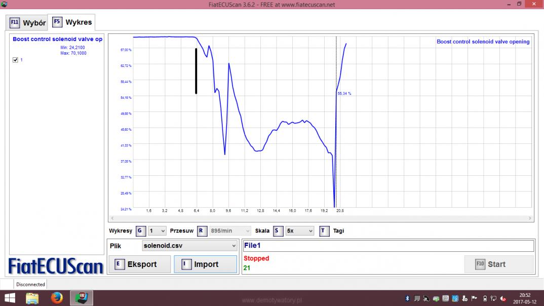

Komputer żadnych błedów nie pokazuje. Mam porobione logi z działania: EGR, ciśnienia paliwa, ciśnienia doładowania, przepływomierza i Boost Control Solenoid Valve,
Nadmienie tylko że EGR przy przyspieszaniu sie zamyka, wykresy ciśnienia paliwa zmierzonego i oczekiwanego po uszczelnianiu pokrywają się idealnie w każdym przedziale obrotów, wykresy ciśnienia doładowania zmierzonego i oczekiwanego nie zawsze się pokrywają, ale to wynika pewnie z turbodziury. Boost Control Solenoid Valve zaczyna od 75% i w miare przyśpieszania spada- nie wiem czy tak to ma działać szczerze mówiąc. Jedynie wykresy przepływomierza miedzy wartością oczekiwaną a zmierzoną odbiegają dość znacząco od siebie, tzn. zmierzona wartość jest dużo niższa niż oczekiwana.
