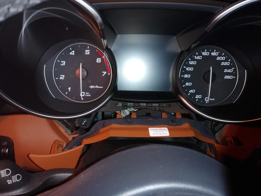

1.podważenie małej maskownicy pod zderzakiem i odkręcenie 2 torxów T25 od licznika
2.licznik wyjmujemy (jest na zatrzaskach, trochę trzeba nim pogibać)
3.odpinamy tylną wtyczkę, wyjmujemy, odkładamy
4.odkręcamy 1xT25 od licznika

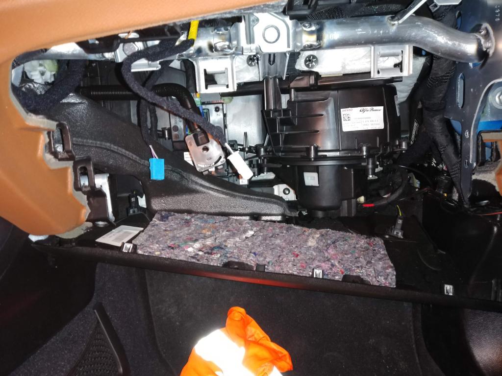

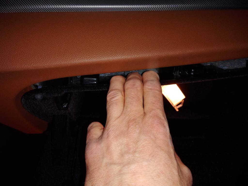

8.panel pod schowkiem obniżamy - mamy dostęp do 2 śrub T30 od schowka, odkręcamy

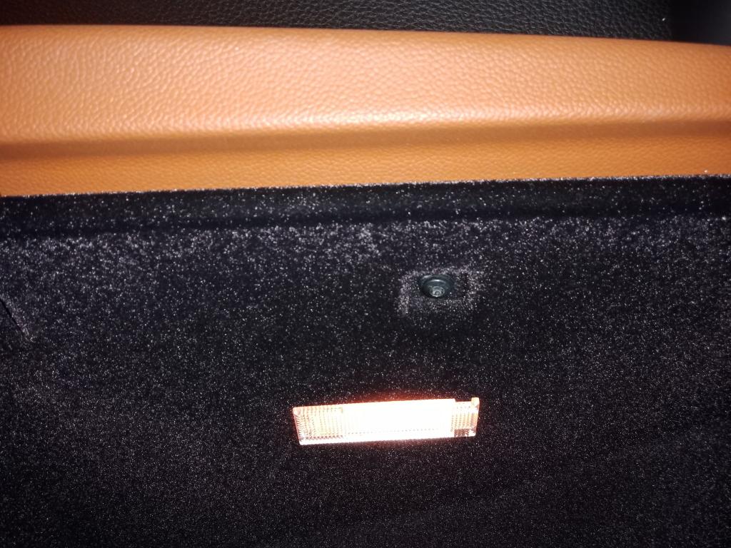

9.schowek trochę w dół, odłączamy kabel od lampki schowka, wyjmujemy z tył odczepia się chłodzenie schowka (nie wiem czy to jest w każdej Giulii, może nie) i odłączamy czujnik zamknięcia schowka

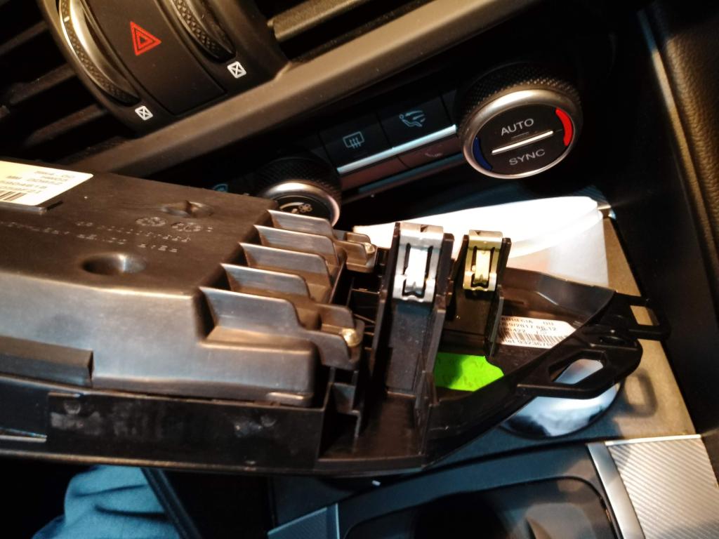

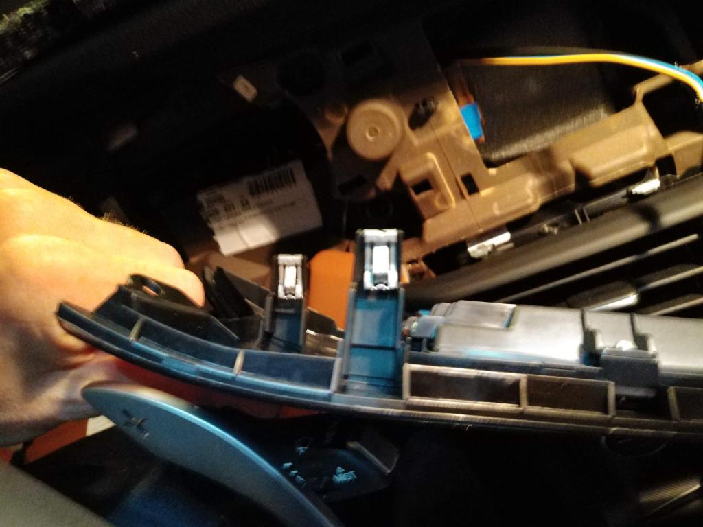

12.teraz krytyczny moment - niby panel jest na 6 zatrzaskach czyli podważamy i wychodzi sobie powoli. u mnie jednak nie bardzo chciał iść, a że mam alu, bałem się go uszkodzić, i zrobiłem inaczej (ale czasochłonne i w bardzo niewygodnej pozycji) - embrion na boku na siedzeniu pasażera, głowa/barki w powietrzu pod schowkiem a nogi nad tunelem i po kolei męczyłem metalowe spinki aż udawało mi się je zdjąć (5szt), ostatnia jest już na końcu w rogu przy radiu, to nie było szans. spinki 4 są całe(tylko do poprostowania), ale jedna się rozerwała. plan jest docelowo kupić w ASO nowe o ile się da, a póki co te sobie poprostuję. namęczyłem się z tą metodą, chyba mi z pół godziny na sam ten panel zeszło, ale wolałem nie ryzykować.

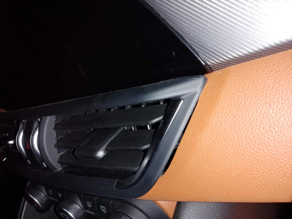

14.podważamy nawiewy pod wyświetlaczem - ja je wysunąłem ile dało radę, może max 1cm

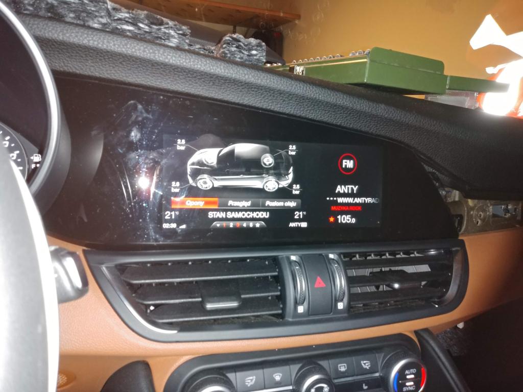

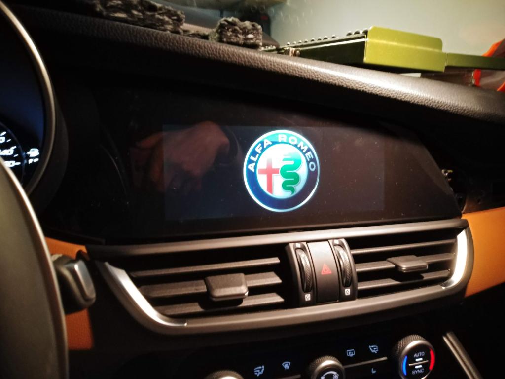

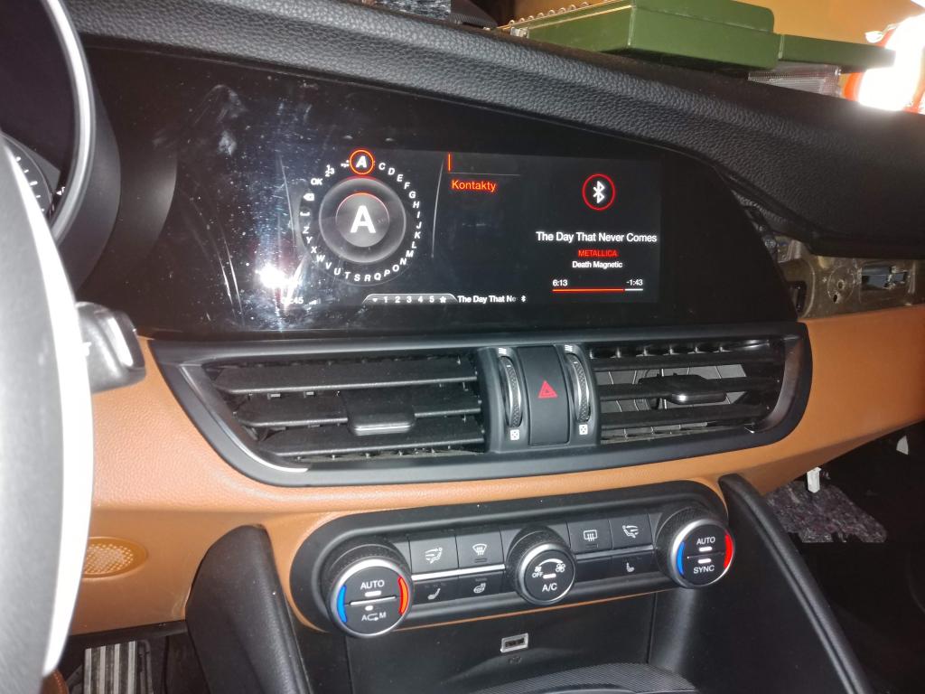

20.teraz można odpalać. na początku napisy były po włosku, coś mi przymulało chwilę radio, potem już było po polsku, ale mały obraz na środku wyświetlacza.
21.zamykamy samochód(zamek) i czekamy, żeby radio zostało w pełni wyłączone (nie wiem 10-20minut? zgaduję, moze wystarczy minuta, nie wiem, ja czekałem dość długo)

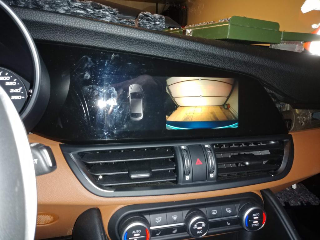

22.wchodzimy do auta tym razem duży ekran, ale po angielsku na chwilę. radio pogubiło też część ustawień - np data/godzina - trzeba przelecieć przez wszystkie menu i poustawiać sobie po swojemu.
23.cieszymy się pełną funkcjonalnością dużego wyświetlacza

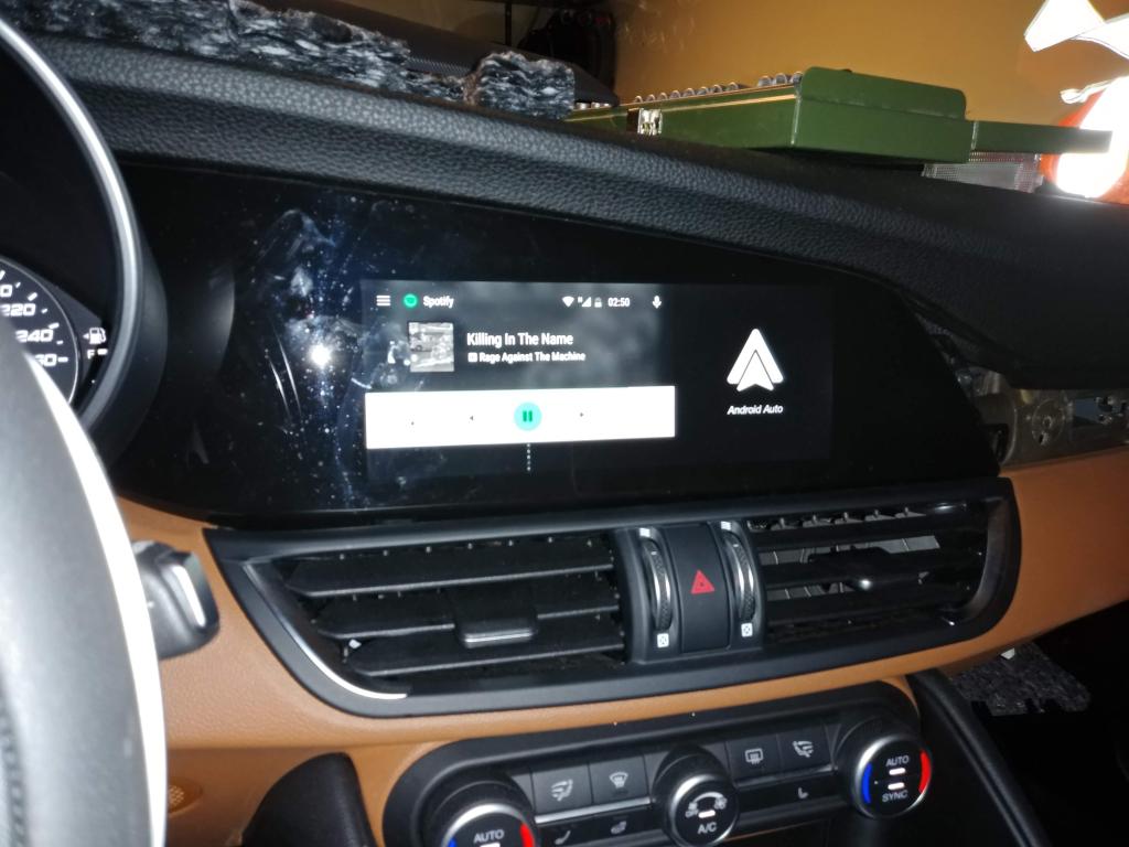

25.jeśli ktoś tak jak ja korzysta z Android Auto przez WiFi (AAGateway i drugi telefon tzw slave który jest w schowku podłączony na stałe do USB) to nie chciał już się już odpalić (po kablu master się odpalał dalej). nie wiem co mu nie pasowało, ale od nowa sparowałem telefon, potem wyczyściłem dane/cache/domyślną akcję na telefonie AAGateway slave, potem wyczyściłem cache/dane na masterze. odaliłem, na nowo na slavie przypisałem domyślną akcję po podłączeniu na AAGateway, i od tego czasu działa znowu.
Fajna sprawa jest że obraz z kamery cofania jest zdecydowanie większy.
