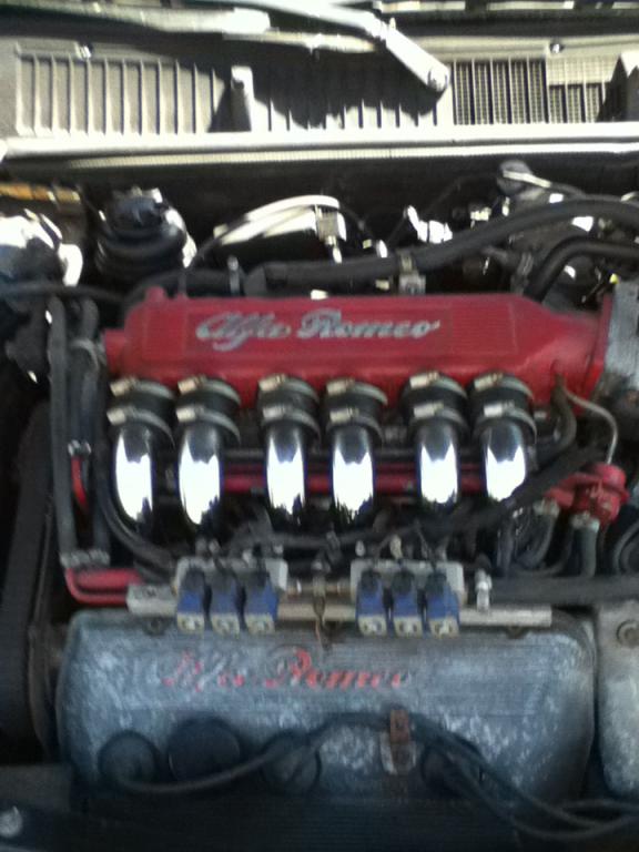

o sprzedaży nie mam mowy :P kruczki sa z szybami i fotelami a i z wycieraczkami bo nie działają ale to jest nic podejście prof bo jak by inaczej a koszty to tak pi razy drzwi pomału i systematycznie będzie robione żeby tak portfel nie płakał :P

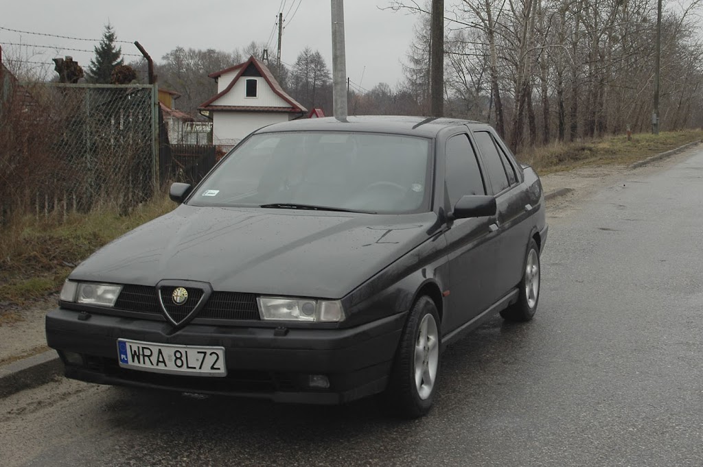

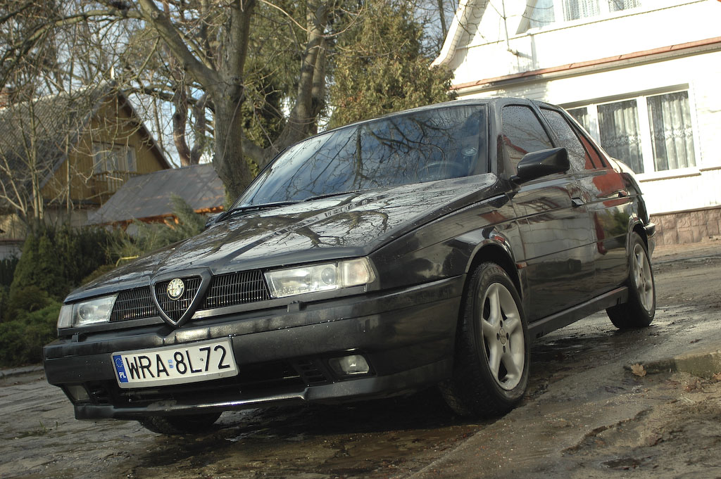

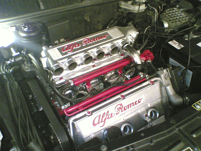

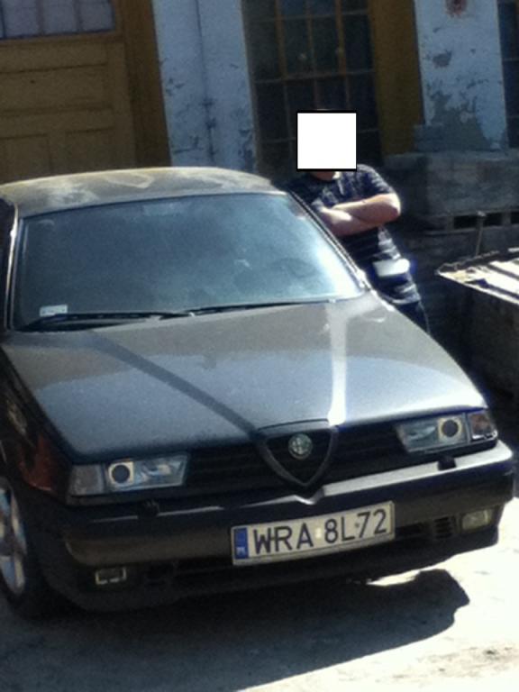

a tu kilka fotek jak wyglądała jakieś 4,5 roku temu i jak dziś
tak więc z przed 4,5 roku
Załącznik 54469 Załącznik 54472Załącznik 54473
i teraz
Załącznik 54470 Załącznik 54471
