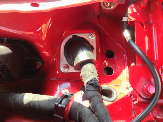

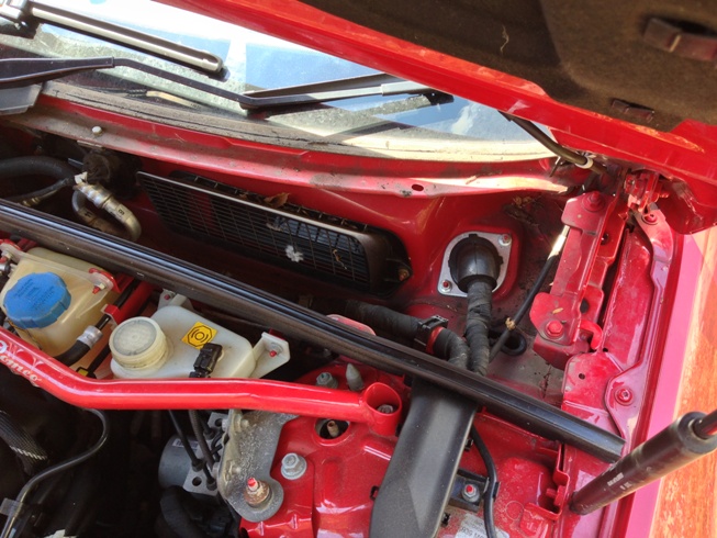

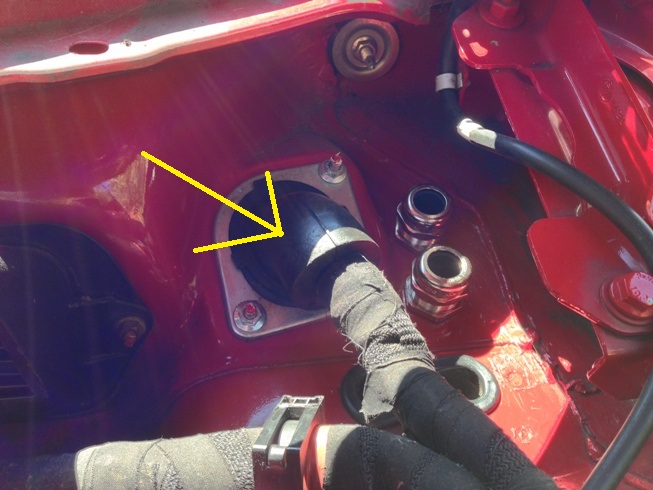

i jak z tym prowadzeniem kabli do kabiny? Próbował ktoś. Znlazłem jeden artykuł w którym gościu wiercił dodatkowy dziury ale chciałbym tego uniknąć.
Próbował ktoś wkładać kabel w tą gumę razem z resztą kabli?
http://www.forum.alfaholicy.org/atta...d=132260&stc=1http://www.forum.alfaholicy.org/atta...d=132258&stc=1http://www.forum.alfaholicy.org/atta...d=132259&stc=1
Ciężka sprawa. Ja zrezygnowałem z tej wiązki za twardo siedzi i jest za sztywna do jakichkolwiek przeróbek.
Ale spróbuj może tobie się powiedzie.
