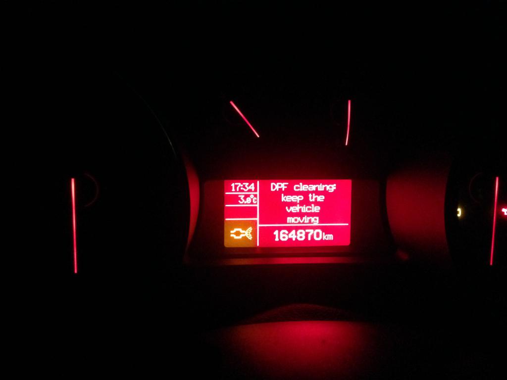

Dziś pojawiła mi się taka oto informacja:http://www.forum.alfaholicy.org/atta...d=152151&stc=1
Filtr wymieniony był przy 125000km,rozumiem że mam się tym nie przejmować?
Informacja jest o tym, że trwa wypalanie DPF a tym samym nie powinieneś wyłączać silnika.
dobrze wiedziec jak to bedzie informowane :)

Ta kontrolka oznacza krytyczny poziom zapchania DPF. W takiej sytuacji absolutnie nie wolno wyłączać silnika, tylko jeździć do momentu, aż kontrolka zgaśnie. Najlepiej, o ile są ku temu możliwości, przegonić auto na wysokich obrotach, tzn. jazdą autostradową.Dodam tyle, że nie zawsze to pomaga gdyż może zaistnieć sytuacja, że nasycenie filtra zanieczyszczeniami osiągnęło zbyt duży poziom. Wtedy od razu do ASO na wypalanie serwisowe, albo interfejs diagnostyczny i samodzielnie tak samo - wypalanie w trybie serwisowym. Po każdym takim wypaleniu serwisowym konieczna jest wymiana oleju silnikowego. Piszę to jako kilkuletni, były użytkownik 2.4 JTDm z DPF-em.
