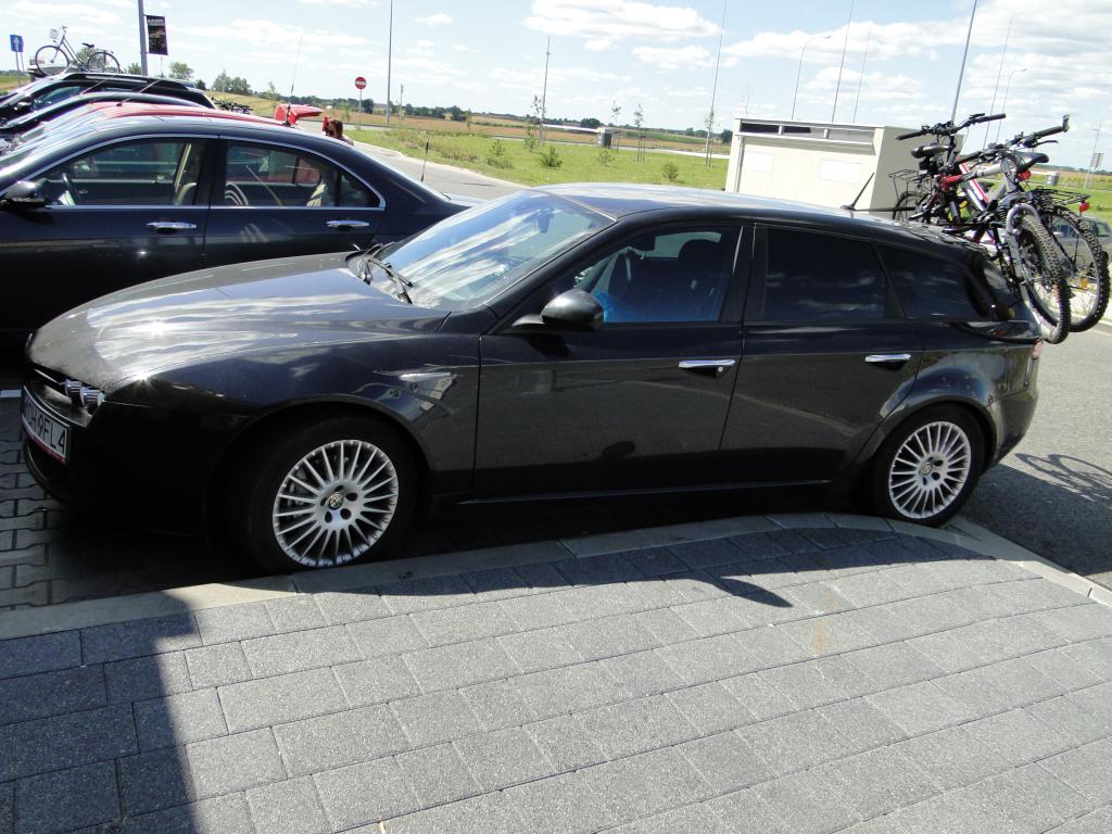

http://www.forum.alfaholicy.org/atta...d=136538&stc=1oczywiście ze się da, przejechałem tak z dwoma rowerami na klapie 2500km
Czyli można- jaki to bagażnik?
prosty,zwykły http://allegro.pl/bagaznik-uchwyt-na...368864318.html spojlerem się nie przejmujcie bo górę mocuje się wewnątrz samochodu, tylko trzeba sobie pod łorzyc kawałeczki szmatki pod te gumy bo u kumpla troszkę zostawiły po sobie znak, ja dałem podkładki i nic nie ma.
CINEKX81 a wrzucił byś moze foto jak to wygląda od tyłu i jak jest mocowane? Właśnie tych rysek się obawiam.
Wysłane z mojego GT-I9060 przy użyciu Tapatalka
Mam wrażenie, że te rowery leżą bezpośrednio na klapie :)
Czy te rowery dotykają w jakiś sposób klapy ??
Jeśli to rozwiązanie wytrzymało to może to thule się sprawdzi ??

jeśli chodzi o spalanie to na pewno będzie niższe niż na dachu, tu w większym stopniu rowery są w tunelu aerodynamicznym , ja zauważyłem lekko podniesione spalanie, rowery nie dotykają w zadnym stopniu klapy, dla bezpieczeństwa po blokowałem kierownice koła i obróciłem pedały i oczywiście do tego bagażnika dokupiłem mocowania na rowery, jeśli chodzi o mocowania to ten co ja kupiłem ma dwie możliwości mocowania na tzw. haczyki ale jest spojler, mógłby zostać wyrwany wiec w zestawie są coś w rodzaju plastikowych walców które montuje sie na te haczyki przy paskach a one blokują się po prostu o zamknięta klapę wewnątrz auta, tylko minus tego jest taki ze klapa musi być cały czas zamknięta, wiec ja ten sposób wykorzystałem tylko na górze przy spojlerze a pozostałe 4 paski za pomocą haczyków.

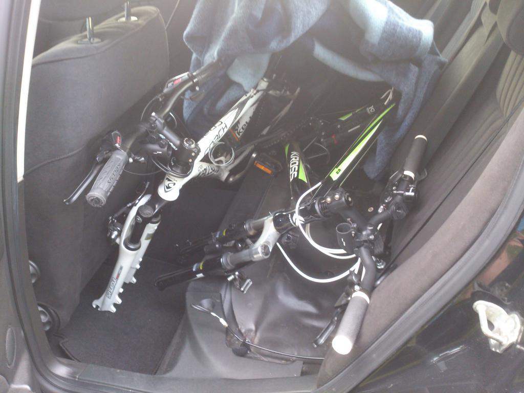

Na tylnej kanapie po odkręceniu kół mieszczą się dwa rowery, zdemontowałem siedzisko żeby sobie przypadkiem materiału nie uszkodzić, koła też można śmiało tam upchnąć i pozostaje jeszcze cały bagażnik np. na torby ;) http://www.forum.alfaholicy.org/atta...d=137375&stc=1
