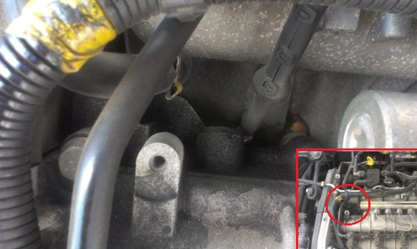

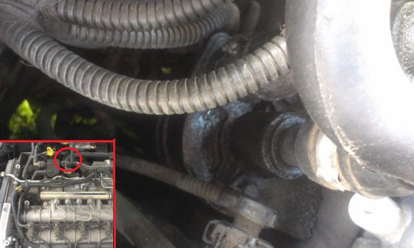

Panowie, należy przeciwdziałać? Co jest grane? ;) Silnik chodzi bez zarzutu.

norma w tym silniku
U mnie rowniez male pocenie z tylu silnika tak jak zaznaczyles. Na pierwszym twoim zdjeciu u mnie sucho. Lekko pocil mi sie jeszcze nad rura od turbo (tak jakby miedzy rura turbo dolna a rura od przeplywomierza - tam tez jest jakis maly wezyk i na nim.mi sie poci). Od wymiany do wymiany czyli co 10k-11k km ubywa mi wedlug wskazania na komp dwie kreski. Jezdze glownie po miescie i czasami autobahna.

Mam i ja :)
Mam drugi przypadek i może ciut pierwszy ale olewam sprawę. W przyszłym roku umyję silnik i znowu będzie czysto ;)
A ja drugi przypadek uszczelniłem, dałem nowy oring na wejście do zbiorniczka oleju, wymieniłem opaski na nowe i na razie mam w tym miejscu sucho.
Co do pierwszego przypadku to jakoś nie mogę skojarzyć u mnie w silniku, ale na zdjęciu widać na jednym z wężów starą zaciskową opaskę - przyjrzałbym się jej.
Drugi przypadek to odma warto ją przeczyścić bo zbira się tam olej z wodą.....pewnej zimy przy -20 zamarzła mi przez co silnik wyrzucił mi litr oleju do wydechu nie muszę mówić jaką zadymę miałem z tyłu :D

Dołącze się do tematu. Wykręcał ktoś ten separator ze zdjęcia nr 1 ?
Wysłane przez Tapatalk
Zapewne jest to tak skonstruowane że trzeba tam od spodu się dostać ? Nie bardzo mam możliwości stad moje pytanie. Ten separator jest rozbieralny ? Czy tylko sie go płucze ?
Go się tylko płucze (jest nie rozbieralny). Jedna śruba jest od strony bloku silnika dlatego należy wymontować cały stelarz z tyłu.
ja też wyciągałem go, tak jak jaboleq pisze - przeszkadza jedna śruba z tyłu by tą operację zrobić bez odkręcania stelaża :) teraz już jej nie wkręcałem na przyszłość :)
W przypadku zaślepki ze zdjęcia nr 1. wystarczy odkręcić tą zaślepkę i wymeinić oring na nowy. Taka sama zaślepka jest od przodu silnika. A o separatorze to już napisane wyżej ... warto go wyczyścić chociaż nawet po wymianie opasek i umyciu dalej jest dookoła niego spocone olejem.
