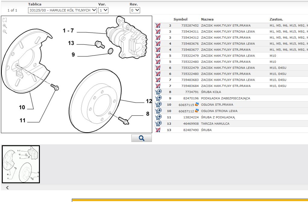

Odpowiednie tarcze (276mm i klocki to sprawa oczywista. Potrzebne są też na pewno zaciski i jarzma. Z tego co wyczytałem zaciski są takie same a różnica jest w jarzmach. Potrzebne są Lucas nr 7795/1.
Te jarzma były na pewno w GT i jak się domyślam w mocniejszych wersjach 156 w których były tarcze 276 z tylu były takie same - dobrze rozumuję?
Pojawiają się jeszcze wątpliwości - czy długość przewodów hamulcowych jest taka sama oraz czy jakieś dodatkowe elementy będą potrzebne, ewentualnie na co należy zwrócić uwagę?
