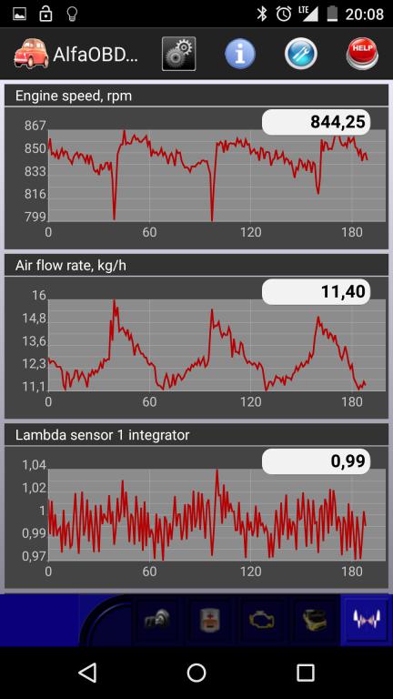

Samochodzik z silniczkiem 1.8 Twin Spark. Ostatnio zauważyłem u siebie dziwne falowanie obrotów na biegu jałowym, które zachowuje się bardzo okresowo. Nagrałem wszystko co potrafiłem programikiem AlfaOBD Demo, wykres który najepiej to przedstawia:
http://www.forum.alfaholicy.org/atta...d=149003&stc=1
Jest to dość rościągnięte w czasie, okres jednego wahnięcia to około minuty. Niestety pozwala na nagranie tylko 4 parametrów na raz, więc nagrałem jeszcze wiele innych parametrów w kolejnych próbach (target idle speed, Injection time, Injection time correction itd) - silnik cały czas zachowywał się tak samo, tu cały katalog:
https://www.dropbox.com/sh/qwbpogns8...U8YRK0B5a?dl=0
Silnik całkowicie ciepły, po jeździe. Na zimnym zachowuje się podobnie
Co może być przyczyną? Gdzie szukać dalej?
