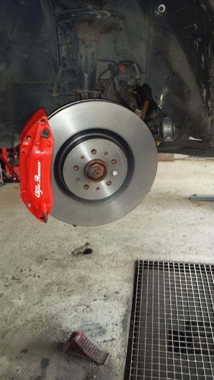

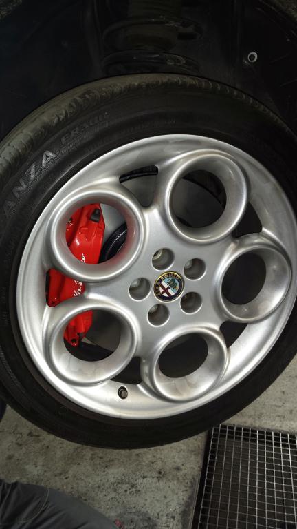

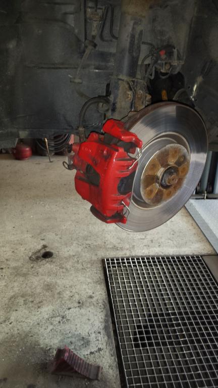

Witam Wszystkich !
Jestem już po ostatnich przymiarkach hamulców BREMBO z AR 166 3.0 V6 do mojej GTV. Tarcze 330mm z 147/156 GTA zaciski BREMBO Z 166 + dorobiony adapter.
Wygląda to tak:
http://www.forum.alfaholicy.org/atta...d=166615&stc=1http://www.forum.alfaholicy.org/atta...d=166616&stc=1
tak jest po ... http://www.forum.alfaholicy.org/atta...d=166617&stc=1 tak jest po ... http://www.forum.alfaholicy.org/atta...d=166618&stc=1 i tutaj małe porównanie http://www.forum.alfaholicy.org/atta...d=166619&stc=1http://www.forum.alfaholicy.org/atta...d=166620&stc=1
Jest bajka...:D zacisk ze 166 jest konkretny, na takim ładnym telefonie komponuje się naprawdę fajnie. Mam zamiar odmalować moje brembusy dlatego zapytam jaką powłokę dałeś i napis?
Może jak kiedyś skończą mi się tarcze to zamienię małe brembo na duże....;)
Przedni zacisk nowy, czy malowany?
