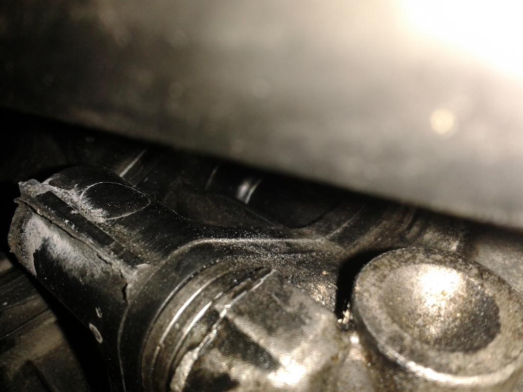

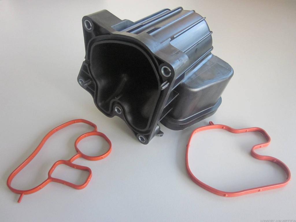

2 załącznik(i)
Zdjęcia pokrywy egr od dołu
http://www.forum.alfaholicy.org/atta...d=151753&stc=1http://www.forum.alfaholicy.org/atta...d=151754&stc=1
Zobaczyć to absolutnie ciężko , włożyłem aparat i robiłem zdjęcia , to co widać na nich jest dla mnie dziwne .....
