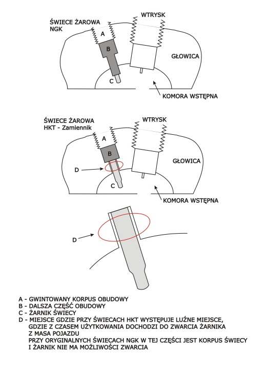

i w gwoli wyjaśnienia - świeca żarowa jest w cylindrze - bo jak inaczej miała by nagrzać komorę spalania przed wtryśnięciem dawki paliwa ?http://www.forum.alfaholicy.org/atta...d=151795&stc=1
schemat ściągnięty od wujka google :) i dotyczy innej sprawy ale chodzi o sam fakt zobrazowania jak jest umieszczona świeca.
