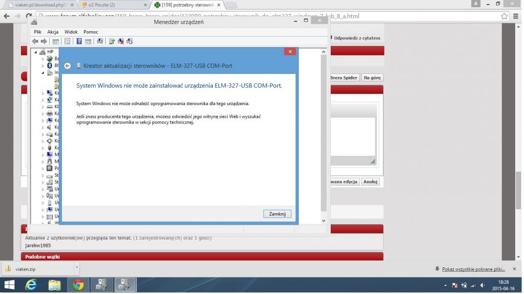

Mam i pokazuje takie coś. http://www.forum.alfaholicy.org/atta...d=163691&stc=1
Niestety to samo pokazuje./
Też miałem problem ze sterownikiem pod Windows 8 ale ten co przesłałem działa bez zastrzeżeń.
To napisz mi krok po kroku co zrobiłeś ze dzialaja te sterowniki. ja robilem pod win 7 i dziala ale na 8 juz nie ;/
Nic szczególnego - na sterowniku pobranym z Windows Update system nie mógł sobie poradzić z uruchomieniem urządzenia (Kod 10).
Znalazłem inny sterownik w internecie i zrobiłem zwyczajnie aktualizację sterownika z poziomu menadżera urządzeń - wskazałem lokalizację ze sterownikiem i od razu zadziałał jak trzeba.

ELM dziala pod Win8 bez problemu. Tylko pczytaj o podpisach. Na plytce od Viakena jest instrukcja co i jak.
Panowie zainstalowalem sterownik ,trzeba bylo usunac podpisywanie cyfrowe,ale jest problem nie moge wybrac ustawienia portow com ;/

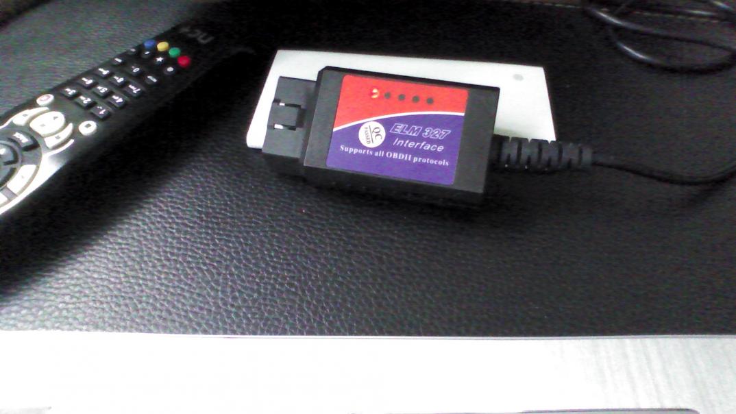

Panowie mam elm jak na focie, co to i skąd wziąć stery bo nie mam a kabel dostałem bez cd.Załącznik 214694
Jak będę w domu to postaram się moje stery ci wysłać może będą działać bo też wiem ze pod win8 były problemy.
