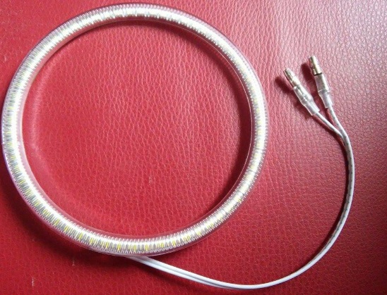

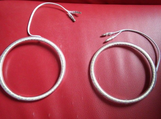

Ja niedawno zamówiłem sobie ringi z chin na diodach COB ( ponoć najjaśniejsze światło na rynku ) o wymiarach 100,95, 90 mm. Przyszły w nie całe 2 tyg. Przyjadę na święta do domu to zajmę się montażem i na razie podłączę jako zwykłe światła do jazdy dziennej a w między czasie brat z konstruuje mi komputerek do tej całej dyskoteki :D

http://www.ebay.pl/itm/2x-90MM-105-L...-/161399584237
Zamawiałem od tego gościa wszystkie rozmiary.

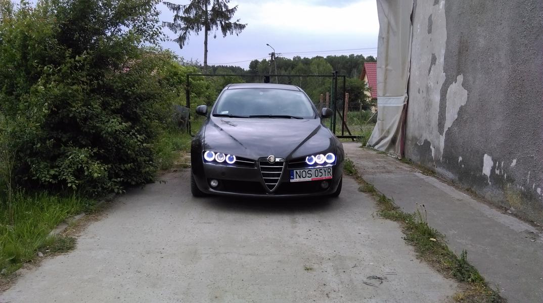

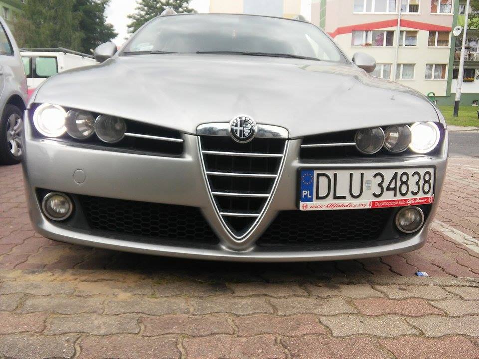

Z racji problemów z forum, chwalę się dopiero teraz pracami wykonanymi między 1 a 3 maja :) Ringi są włożone we wszystkie lampy ale podłączyłem tylko te co na zdjęciu, bo w prawej lampie w środkowym ringu podczas testu spalił mi się regulator napięcia (chyba tak to się nazywa ) a w dni wolne nie miałem gdzie takiego załatwić zastępczego :) Więc na razie sobie jeżdżę tak no i czekam na resztę sterowania :)

Rozmiar ringów to kolejno 90, 95 i 100 mm. :) Lampy rozklejałem. Jedyną trudnością jest ich rozklejenie, potrzeba do tego cierpliwości. Rozklejanie zacząłem od dołu w niewidocznym miejscu, żeby tam gdzie odkształcę plastik nie rzucało się w oczy. Po rozgrzaniu duży płaski śrubokręt i rozchylamy dalej to stopniowe podgrzewanie i rozcinanie kleju gdzie się da :) po mocnym rozgrzaniu lampę rozchylałem od czarnego plastiku i tak poszło jakoś, później to już pestka :D rozkręcamy te tuby od środka są 4 śruby wkładamy ringi skręcamy i sklejamy lampę z powrotem. Ja jeszcze sobie wypolerowałem klosze i pomalowałem osłony tub od zewnątrz Palstdip'em:) Foto relacji niestety nie mam. Jeżeli ktoś nie posiada smykałki do kombinowania :D to nie wiem czy poradzi sobie z rozklejeniem.
Ringi kleiłeś do klosza czy na chrom?
Nie grzeją Ci się za bardzo te ringi?

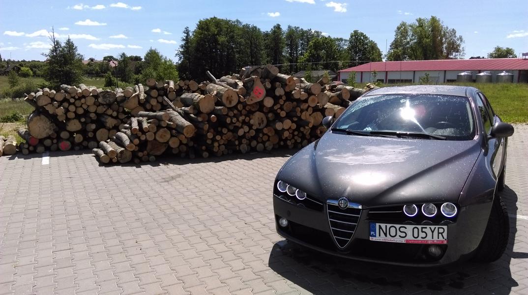

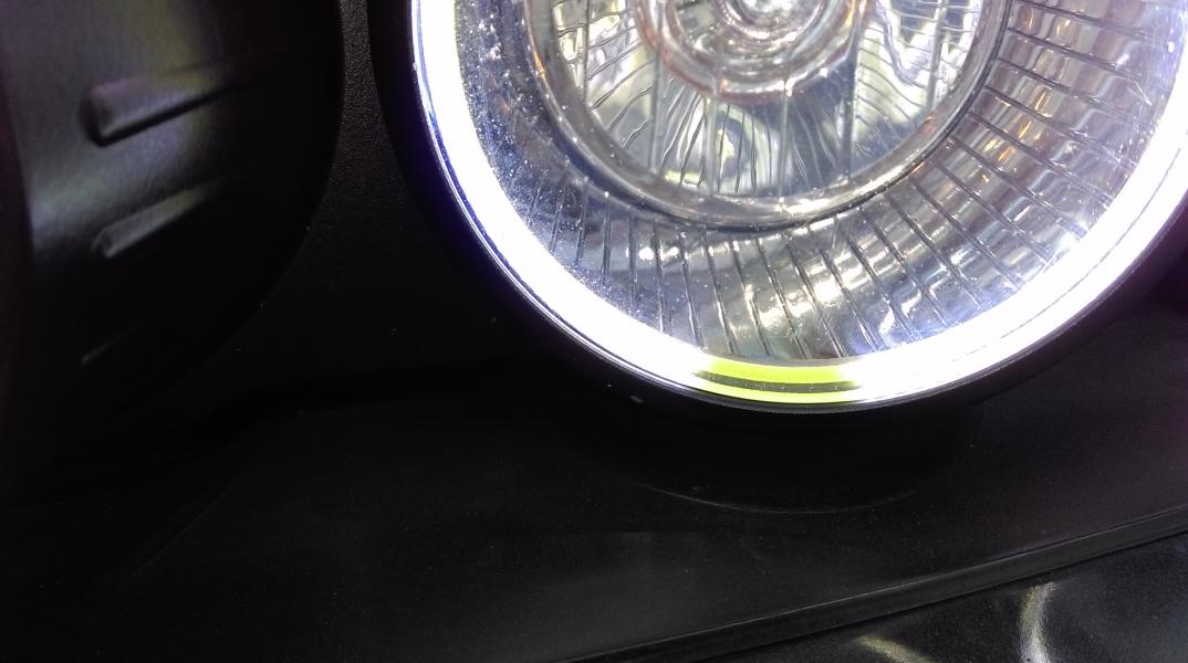

Mi ringi się nie grzeją, tylko trafiła mi się kiepska partia ale tylko ta środkowa (nawet kolorystykę przy podłączaniu miały inną ):P Po prawej stronie słabo świeci a po lewej diody się po kolei wypalają :) Widziałem że w Polsce już są na sprzedaż więc sobie zamówię może jakąś gwarancję będę miał. Niżej parę fotek :)
http://www.forum.alfaholicy.org/atta...d=170903&stc=1
http://www.forum.alfaholicy.org/atta...d=170904&stc=1
http://www.forum.alfaholicy.org/atta...d=170905&stc=1
Jeszcze nie złożyłem lamp do końca a już na jednym ringu 3 diody się nie świecą. Niby na 12V ale przy tylu grzeją jak zwykłe żarówki, stabilizator podaje 8,4V na nie

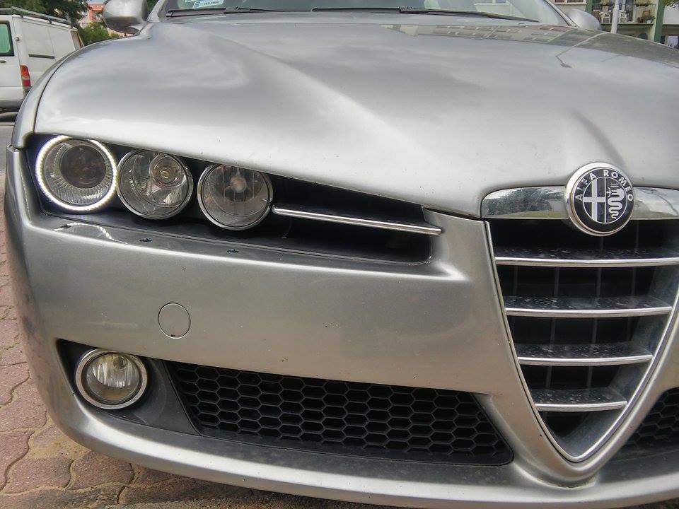

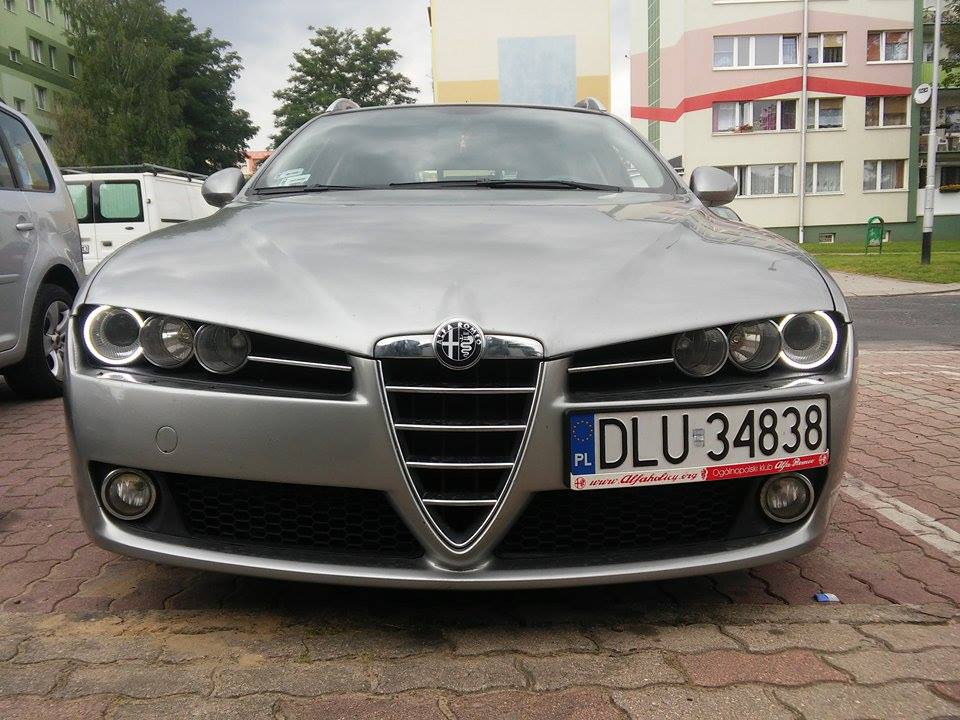

Ja dzisiaj zamontowałem takie:
http://www.forum.alfaholicy.org/atta...d=170970&stc=1http://www.forum.alfaholicy.org/atta...d=170971&stc=1http://www.forum.alfaholicy.org/atta...d=170972&stc=1
Bez żadnego modułu, zwykłe podpięcie pod postojówki.
Swoje ringi mam wewnątrz lampy, rozklejałem lampę. :) A zamówiłem z Chin Ringi COB, niby najjaśniejsze światło na rynku ale dupy nie urywa :D może dlatego że są pochodzenia mocno chińskiego. Muszę odnaleźć aukcję i porównać ilość diód. Ale na światła do jazdy dziennej są jak najbardziej ok, zresztą widać na zdjęciach ale spodziewałem się mocniejszego światła, tak jak te z forum że musieli je ściemniać :) Twój patent na to żeby zamontować je na zewnątrz bardzo mi się podoba, jak te mi w znacznym stopniu siądą to też będę tak kombinował :P

Gdzie kupiłeś i za ile te zewnętrzne , moim zdaniem na pojedyńczej lampie też dobrze wygląda
