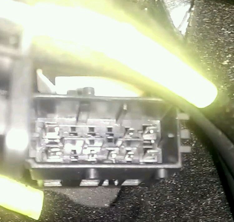

Taka kostkę znalazłem pod fotelem. Załącznik 164762

Dzięki za odpowiedź. Piszesz "pod warunkiem, że da się zaprogramować w bodykomputerze", czyli nie jest to takie na 100% pewne? Pytam, bo bez sensu zmieniać jeśli to nie będzie działać... A czy ta kostka ze zdjęcia to jest od foteli?

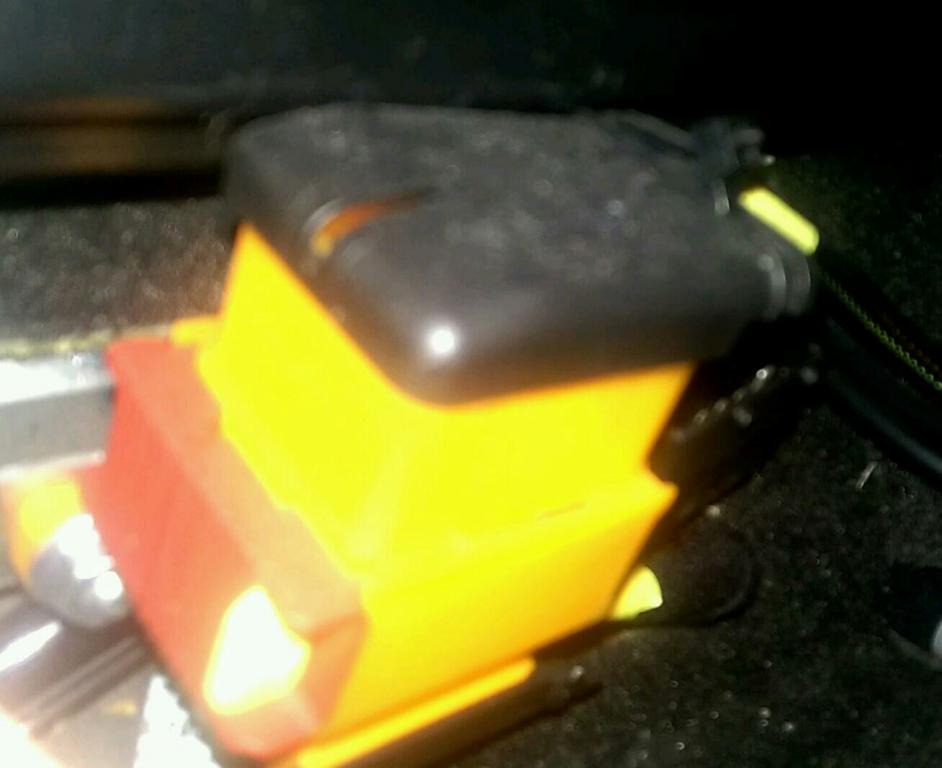

U mnie pod fotelem kierowcy jest takie coś...Załącznik 164862Załącznik 164863
Myślę że sterowanie jest do ogarnięcia.
Zasilania powinny być lub łatwo powinno się je zrobić.
Problemem jest CAN ale chyba da się coś wykombinować.
