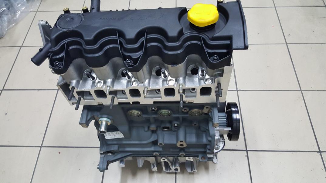

Załącznik 213705
Po lewej stronie masz 'spust' odmy. Sama odma jest pod pokrywą - na 99% to 'kółeczko'. Wiele osób myśli, że odma to ta rurka spustowa ;)
Żeby to wyczyści, trzeba zdjąć pokrywę.
W niektórych silnikach taka odma jest demontowalna, np. silnik BMW M47 (w tym silniku lubi zamarzać)
Dzięki, to jak się czyści odmę jeśli jest niedemontowalna? A co z separatorem i zaworem zwrotnym o którym wspomniał jaboleq, które to są?
Gość pokazał silnik w którym nie ma separatora ani zaworu. 8V mają odmę, która nie zamarza :)

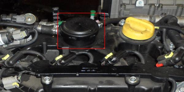

W 16V już pokazuje:
Załącznik 213707
To większe przykręcone jest na 3 śrubki (2 z góry) i jedna od tyłu stelaża (raz się trzeba pomęczyć i potem jej nie dawać). Mniejsze coś po lewej to zawór - w 159 nie występuje.
Wszystko jest z tyłu silnika na prawo od pompy CR (patrząc od przodu auta)

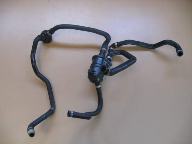

Już się poprawiam:
Załącznik 213708
Co nie zmienia faktu, że dobrze zaprojektowana odma wytrzymuje tyle co silnik.
Super, tak znacznie jaśniej. Tylko teraz czy z góry to powyciągam wszystko czy trzeba z dołu silnika grzebać (szczególnie gdybym chciał wyciągnąć całość jak na zdjęciu i sprawdzić/wyczyścić węże).
thx. czy pod pojęciem odma masz na myśli całość czy separator polecasz wyczyścić raz na pare lat?
Z góry oczywiście. Będzie tylko problem z tą tylną śrubką.

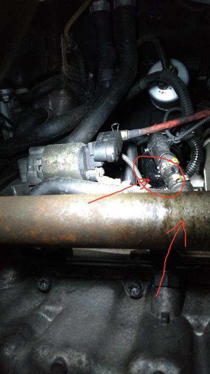

Witam wszystkich, mam problem z odmą i być może z obudową filtra oleju. Na odmie wisi kropla (na obrazku miejsce zaznaczone niebieską strzałką) świeżego oleju a pod nią lub pod obudową jest wszystko zalane olejem ( mniej więcej na wysokości łożyska podpory półosi. Przymierzam się do wymiany zacisków na wężach do odmy. Czy mógłby mi ktoś powiedzieć lub sprawdzić co to są za części nr 14 i 11 i to pogrubienie na górnym podwójnym wężu odmy na załączonym obrazku. Czy jest tam jakiś zawór zwrotny? Jaka jest średnica zacisków na górze i dole odmy kolor zielony strzałek.Załącznik 281585Załącznik 281586
