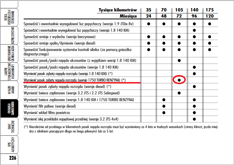

Ja mam taką, która mówi o wymianie przy przeglądzie na 105 000 km.

To już są jaja... Jaki masz rok wydania tej instrukcji? Tak czy inaczej 5 lat na jednym pasku od nowości bym nie jeździł.
Jak tak czytam te zalecenia z mojej instrukcji, to stwierdzam, ze pisał je ktoś "inteligentny inaczej". Np odnośnie pasków napędu akcesoriów w silniku 1,8 140:) W Twojej to poprawili. Ciekawe co by zrobili, gdyby ktoś przywiózł Tbi z urwanym paskiem po 120 tys., przed upływem 4 lat i powoływał się na moją wersję instrukcji... Sytuacja czysto hipotetyczna ale obrazuje bałagan, jaki tam mają.
A nawet nie wiem, ale auto mam z 2010 roku też. Z drugiej strony można mieć też trochę wyobraźni. 4 5 letnie auto z przebiegiem w okolicach 100 tys. to już można sobie pasek wymienić, bo koszt jego jest żaden, a masz święty spokój. Tak samo jak wymiana oleju co 35 tys. Ja wymieniam co 10 i nie wyobrażam sobie, aby wymieniać jak krzyczy instrukcja. No tym niemniej ciekawa sytuacja z tymi instrukcjami:).
Ta instrukcja z wartościami 105/72 dla Tbi wygląda na tą samą co na stronie u Dukiewicza, czyli wersja z lutego 2011.

A żeby nie było, że nie ma temat to w mojej instrukcji z 2010 jest w dieslu 105 tyś pasek a w TBI 140 tyś.
A jeszcze jedno na stronie Fiata można pobrać instrukcję do 159 z grudnia 2013.
U mnie w instrukcji jest przy 105tyś. Został wymieniony po 3 latach przy 104tys.
