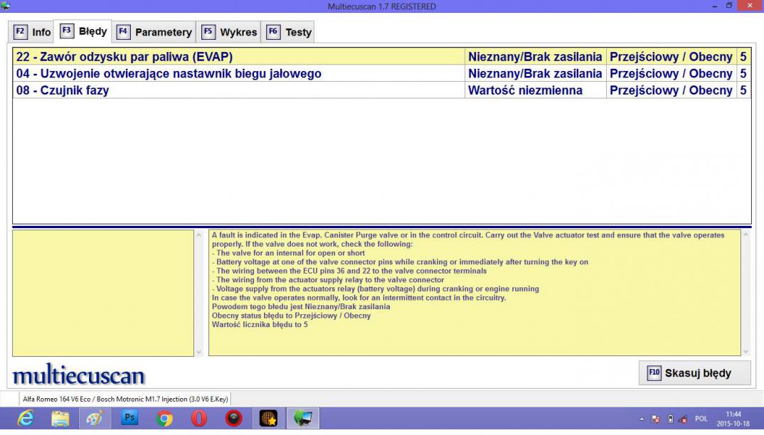

Po podpięciu pod kompa następujące błędy :
http://www.forum.alfaholicy.org/atta...d=181159&stc=1
Test silnika krokowego wykazuje jego sprawność. Hmm, czyżby problem z EVAP? Nie mogę znaleźć tematu, ale kiedyś czytałem że ktoś miał z tym problem w 164 i pomogło wstawienie rezystora
Gdzie tego szukać? (zaworka odzyskiwania par)?

Zawor par paliwa jest kolo klaksonu, za lewym przednim blotnikiem. Mozna go odlaczyc i z tego co pamietam podpiac rezystor 1k ohm 5W - mniejszy sie spali. Sprawdz wezyki podcisnienia do niego bo moze tamtedy zaciagac lewe powietrze- uklad ma byc szczelny. Bez tego zaworu jezdzilem 5 lat i nic sie nie dzialo

Nic się nie zalepia tylko odłącza.
