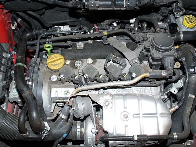

Mam jeszcze pytanie jak wymieniacie filtr powietrza to czy po wymianie filtra ciężko jest założyć pokrywkę puszki filtra , u mnie trzeba się sporo namęczyć żeby to zrobić .Chodzi mi o te trzy zaczepy (zaznaczone na zdjęciu) że ciężko je wcisnąć na miejsce .
Gdzie szukać nieszczelności w układzie dolotowym (dopiero się uczę tego silnika ) .
Czy czyszczenie przepustnicy to można samemu zrobić , bo adaptację to chyba już chyba nie jest tak łatwo .

Czarek czy przepustnice należy wyjąc do czyszczenia czy jest szansa zrobić to na aucie ? Czy po takim czyszczeniu trzeba robić jakąś adaptację?
Ten MAP sensor gdzie się znajduje, dobrze kombinuje że nad drugą od prawej cewką ?
I jeszcze pytanie....czym jest ta aluminiowa rurka biegnąca pod cewkami od lewej do tej puszki na prawo ? Mam to jakoś dziwnie luźne właśnie przy tej puszcze a z tego co widzę na zdjęciu to jest to na sztywno a u mnie nie dość, że luźno to i lekko mokre.
Dzięki bardzo

To odma

MAP jest na dolocie i chyba go akurat na tym zdjęciu obciąłeś
Na dolocie jest czujnik ciśnienia doładowania,tzw Map jest na kolektorze ssácym na 1 cylindrze
Wysłane z mojego Nexus 5 przy użyciu Tapatalka
Myślałem kiedyś że to na rurze z prawej strony silnika to właśnie map, bo to co między cewkami na zdjęciu to coś zupełnie innego. Znalazłem go u siebie w MA na pierwszym od lewej więc chyba u kolegi będzie tak samo
MAP sensory są dwa (zaznaczone na żółto) po prawej stronie na rurze na wierzchu , po lewej pod tymi przewodami gumowymi , odpinamy kostki z kablami i wykręcamy(po jednej śrubce torx ) i czyścimy najlepiej czymś w sprayu .np preparat do czyszczenia hamulców .

Czyli myślałem jednak dobrze że ten na rurze to on , tylko nie wiedziałem że MAP-y są dwa :)
W 1.4 MA przepustnica ma numer 77365394 (w ePERze) - można po obrazkach wywnioskować gdzie jest. Moim zdaniem od tyłu (od strony przedziału pasażerskiego) po stronie kierowcy na bloku.
