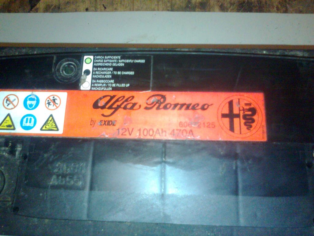

Oryginalny akumulator z 3.0 V6 2002r.
Załącznik 115106
Mam dokładnie taki sam w JTDM.
Możliwe, ja tylko powtórzyłem to co kubicze mi gdzieś tam przy okazji mówił. Fizycznie są te same. Mają tylko inne parametry prądowe dlatego inaczej kręcą. No ale ja tego nie sprawdzałem.
Czyli faktycznie prąd rozruchowy jest niewielki. Tylko pojemność. Choć ona nie ma wpływu na rozruch. To widocznie tak ma wolno szczekać 3,0 :) u mnie kręci jak diesel. W 159 1,9 też mi tak obraca. A benzyna przecież powinna szybciej szczekać.
