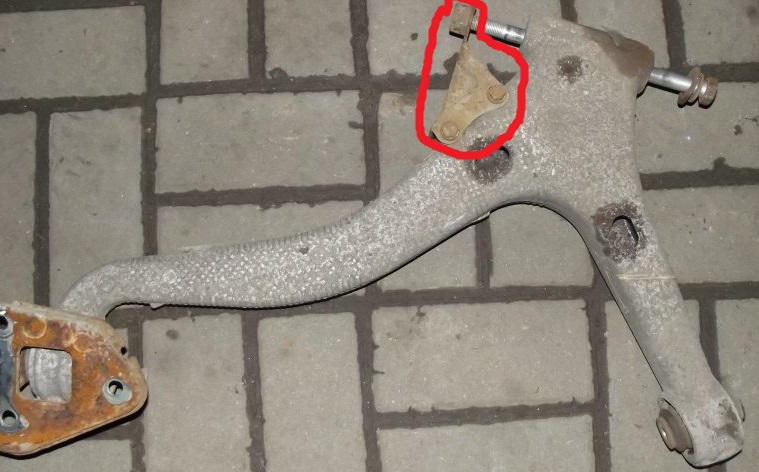

zamówilem, zobaczymy czy koła będą prościej stać.
Powstał mały problem,przy odkręcaniu urwał się gwint w uchwycie zaznaczonym na czerwono, mam na myśli dużą nakrętkę.
Zastanwaim się czy nie obciąć nakrętkę i nie dać zwykłej śruby z podkładką, chyna tam jest drobny gwint, przerabiał ktoś coś takiego? pewnie nie da się dokupić samego tego uchwytu.
Załącznik 200393
Napisz na PW adres to Ci wyśle taki uchwyt. To do prawego wahacza?
