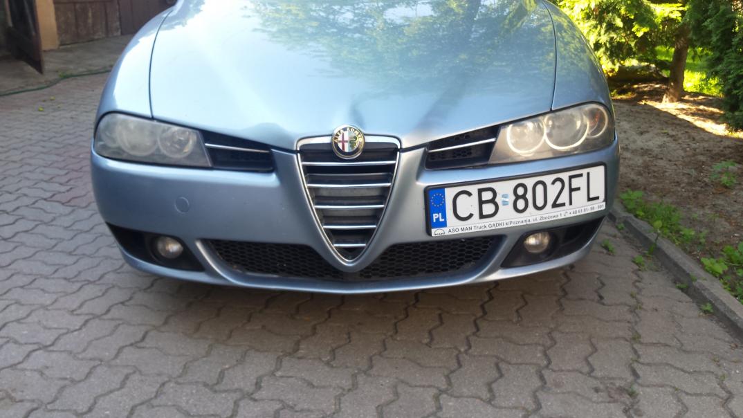

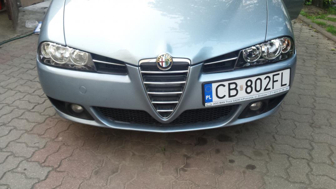

Lampy wymienione. Efekt to odmłodzenie samochodu o przynajmniej 3 lata :) Na żywo wygląda lepiej - tutaj i tak przez to światło nie widać różnicy niebo-ziemia.
Zderzaka nie zdejmowałem, a hmm... zsuwałem po jednej stronie - tak żeby nie męczyć się z późniejszym spasowaniem. Użyłem lamp DEPO i z polecam z czystym sumieniem - odpowiednia jakoś wykonania, brak problemów z dopasowaniem/kształtem lamp...
Zdjęcia dodaję do porównania (jedno przed zabiegiem, drugie po).
Załącznik 204250Załącznik 204251
W sumie mogłeś oddać lampy do regeneracji. Efekt byłby lepszy :)
Napisane z komóreczki!
Nie mogłem - jedna była dziurawa i obie klejone + plastik od środka był wyżarte/zmatowiałe przez wodę.
Po za tym - zregenerowana lampa wyglądałaby lepiej niż nówka? I wydaje mi się, że lampy po regeneracji szybciej tracą właściwości, ale tego pewien nie jestem - po prostu gdzieś coś takiego przeczytałem.
