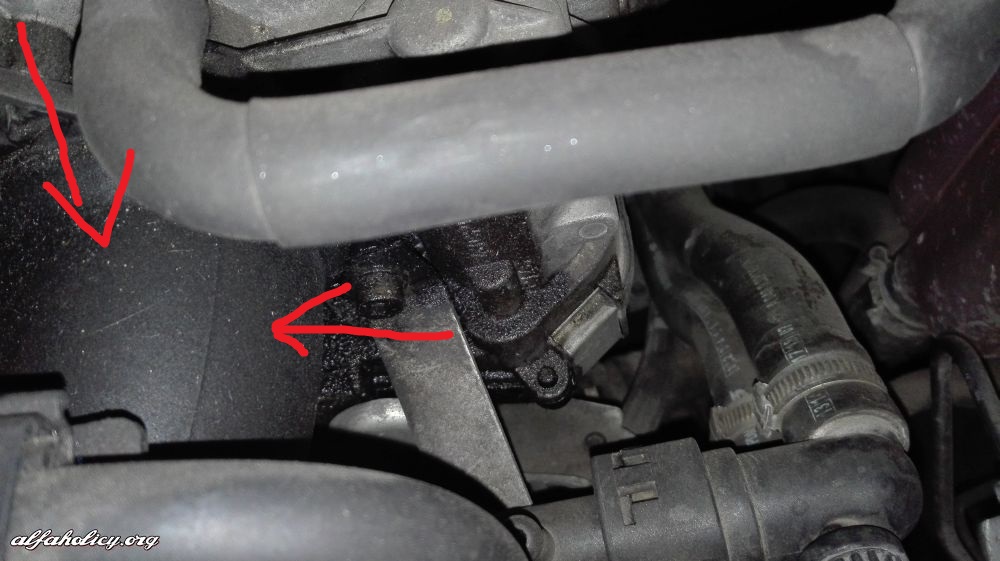

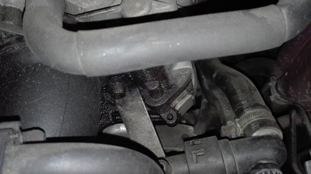

Panowie o tym zapoceniu mówicie ??
U mnie tak to wygląda... i jeszcze niżej od tego jest zapocenie.
Załącznik 205199
Tak. Na pewno do wymiany masz uszczelkę rury między turbo a kolektorem dolotowym.
spokojnie oblecisz, nie sraj ogniem :)
Z grubsza zaznaczyłem, o którą rurę chodzi. Dokładnych wymiarów oringu nie pamiętam, coś koło 53 x 3.5 mm. Fajnie jakbyś gdzieś znalazł taki oring o grubości 4 mm. W ASO ori kosztuje >20 zł. W sklepie z takimi rzeczami 3-4 zł.
Załącznik 205205
Do tego podejrzewam że kapie Ci z odmy. Jak zdejmiesz pokrywę to obok korka wlewu oleju wychodzi rurka. Wymiana opaski na skręcaną rozwiąże problem ;)
