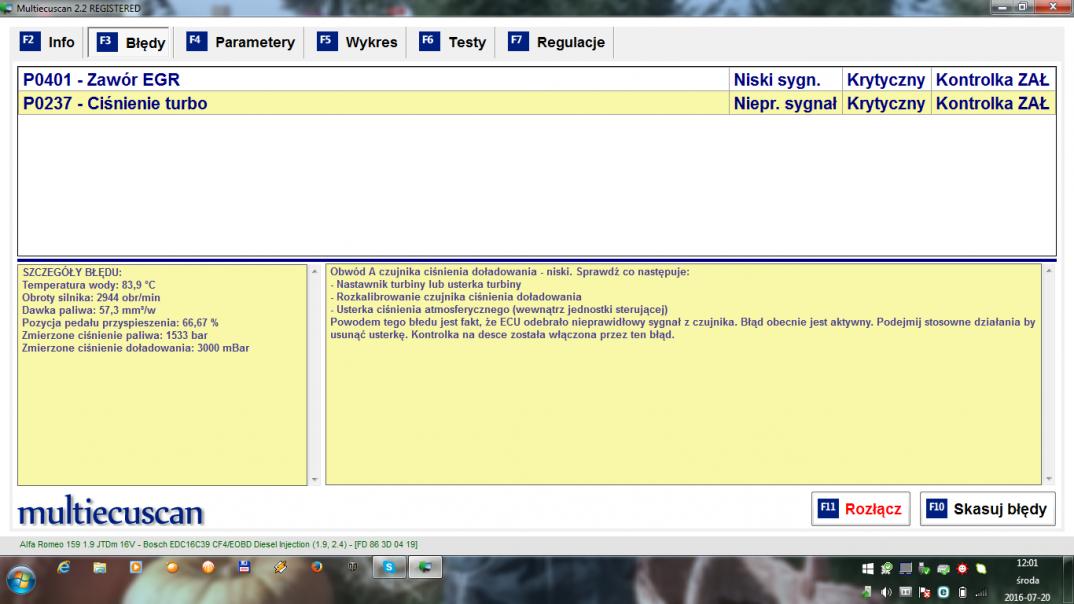

Witam wszystkich mam problem z moją bellą, wszystko zaczęło się na autostradzie prędkość 180 do 200 około godziny jazdy potem zjazd na obwodnice gaz w podłogę i koniec jazdy silnik przeszedł w tryb awaryjny, po ponownym uruchomieniu wszystko wróciło do normy tak jak by, bella osłabła turbina przy wyższych obrotach wyła ale to ustąpiło po dłuższym okresie spokojnej jazdy błąd jaki wywaliło to p0237 i wywala nadal podczas pełnego buta na 4 i wyższym biegu około 3,5 tyś obrotów, podmieniłem elektrozawór VGT czujnik na kolektorze, wężyki nowe, błąd dalej wywala, auto ogólnie słabe.

EGR zaślepiony ale nie wyłączony programowo.

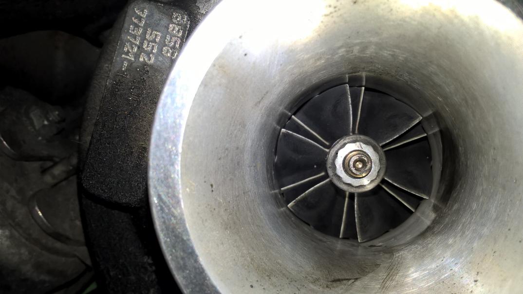

Druga rzecz która mnie nie pokoi to odgłosy turbo po odpuszczeniu pedału gazu https://youtu.be/gVWtwW-SP4Y

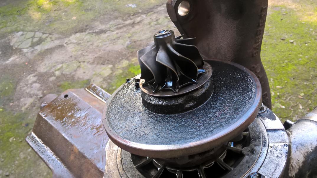

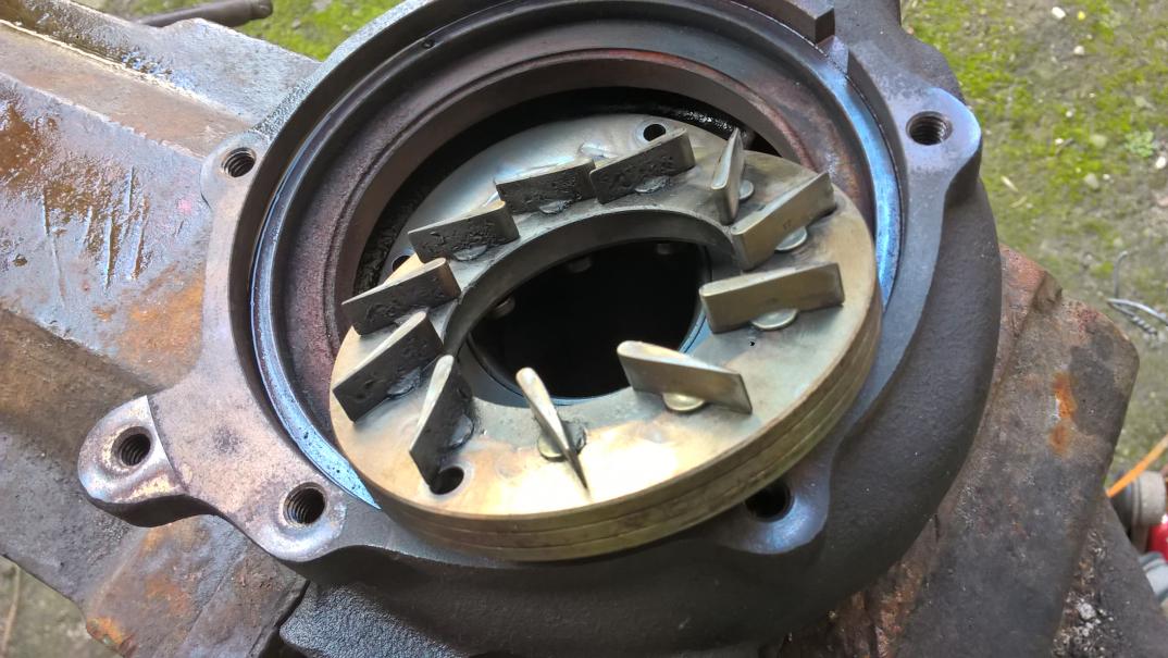

Jeżeli ktoś ma jeszcze jakiś pomysł lub wie czym to ugryźć to proszę o porady, zamierzam jeszcze wyczyścić turbinę ale to dopiero w poniedziałek jak dobrze ostygnie i przyjdą uszczelki.
