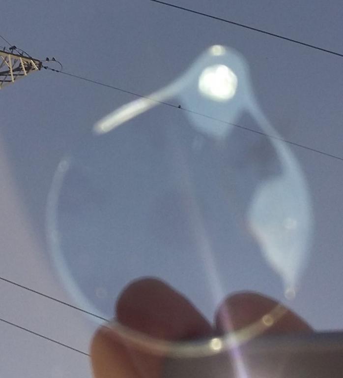

Dołaczam zdjęcie w nie najlepszejZałącznik 210167 wersji ale widać jaśniejszy brak żelu.
Jak żelek jest uszkodzony to trzeba nowy.
Ale raczej czujnik nie przyciska dobrze tego żelka do szyby.Może sprężyna spadła
Wysłane z mojego Nexus 5 przy użyciu Tapatalka
Czyli ten żelek nie lepi się do szyby? Jest dociskany jak rodzaj elastycznej kulki?

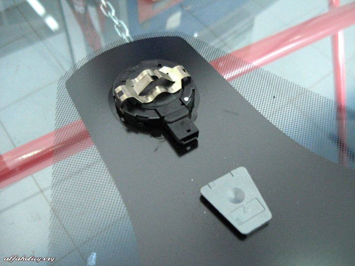

Najłatwiej zdemontować lusterko, wtedy masz wszystko na wierzchu. Powinno wyglądać to tak:
Załącznik 210207
Lusterko zamontowane jest na tym szarym uchwycie, żeby je zdjąć trzeba je wysunąć w stronę podsufitki.
Tak , lepi się ale to w zasadzie jednorazówka. Wpierw sprawdź sprężyne - docisk , jeśli jest ok to kup sobie takiego żelka i sprawa załatwiona http://www.allegro.pl/ShowItem2.php?item=6490811556
. Ściągnij pierw osłone od spodu - w dół , łatwo zejdzie. Potem lusterko do góry i masz wsio na wierzchu.
