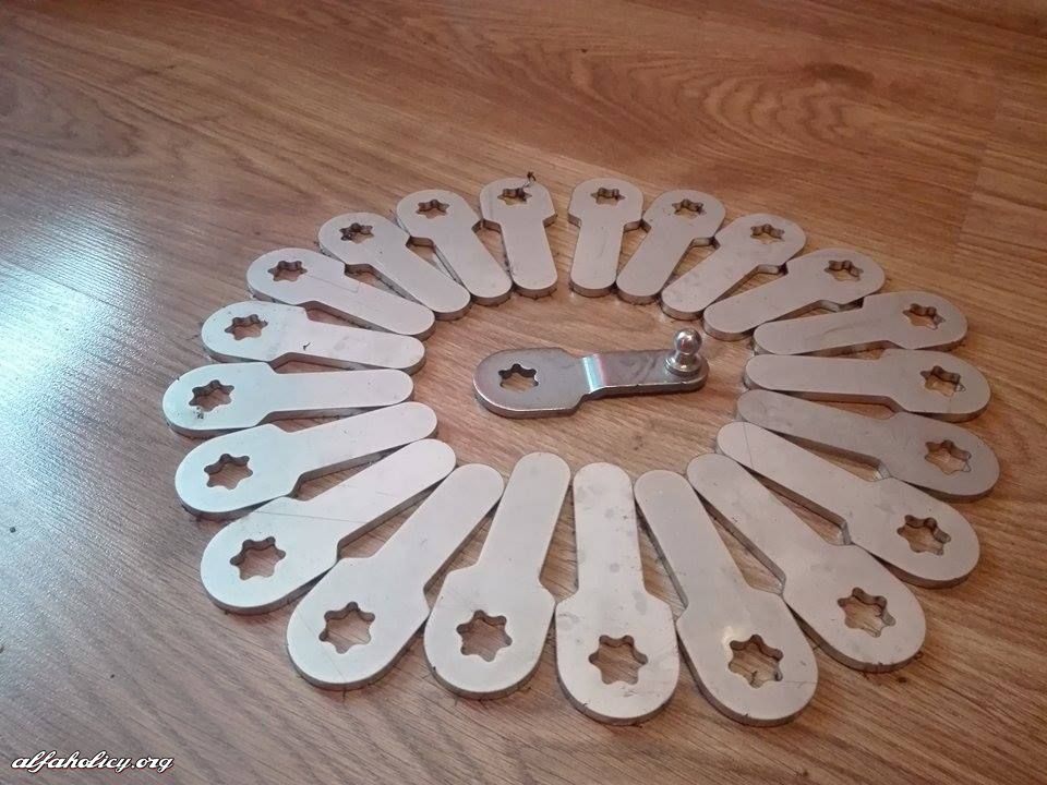

A już się tłumaczę o co chodzi. Tego polskiego jeszcze nie ma. Nawet schematu nie widziałem. Jest jakiś pomysł, który dopiero kiedyś będzie się materializować. Z tego co zrozumiałem nawet jeszcze oryginalnego shiftera nie masz na stole, bo polujesz na skrzynię C635.

hehe ten novitec może się poluzować bo "kulka" od spodu trzyma się na nakrętce zamiast być wpasowana w dźwignię. A mój będzie wyglądał prawie tak samo tyle, że z poprawieniem mankamentów, z dołożonym regulowanym cięgnem, które zapewni możliwość oddalenia lub przybliżenia do kierowcy samej dźwigni. A opcja przepinania to dodatkowy "zapasowy" punkt wpięcia cięgna czyli albo tu albo tu zapinasz dźwignię. I co tu może się poluzować.
Ale jak do stycznia za długo czekać to spoko.
Żeby nie było, że się napinam bo "zarobię miliony monet" tylko wiem ile wykonanie takiego gadgetu kosztować może, nie podoba mi się zdzieranie kasy typu 300zł czy 700zł tak jak do C530 za kawałek stali/aluminium. Bo może to kosztować 1/3 - 2/5 tej ceny. Robię je bo są zainteresowani i choćby skały srały to w styczniu będzie.
W tym całym short shifterze najwieksza trudność to wielowypust wykonany w tej blaszce - reszta koszt 20zł - przegub kątowy i łeb kulowy m8 czy m10 + pręt stalowy obustronnie gwintowany m8/m10 i tu istotna jest długość.

Żeby nie było, że nic nie robię to mała zachęta ;)
Załącznik 217930
