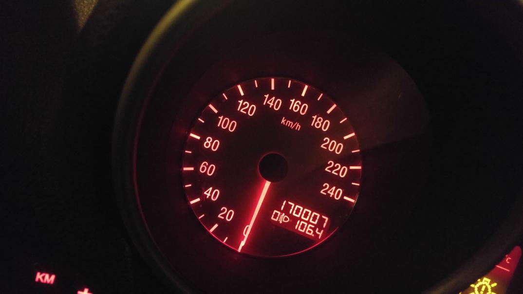

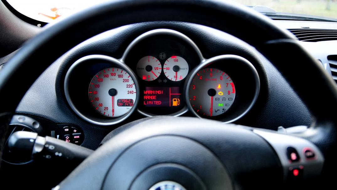

Liczniki białe wyglądają bardzo dobrze, tło jak tło, cyferki ładne czerwone.
Tu zdjęcie "za widnego"
Załącznik 218101

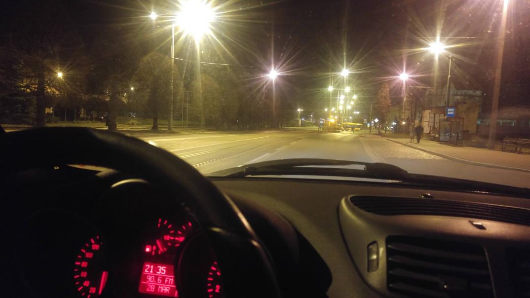

a w nocy nie mam nic super specjalnego.
Załącznik 218102
Załącznik 218103
