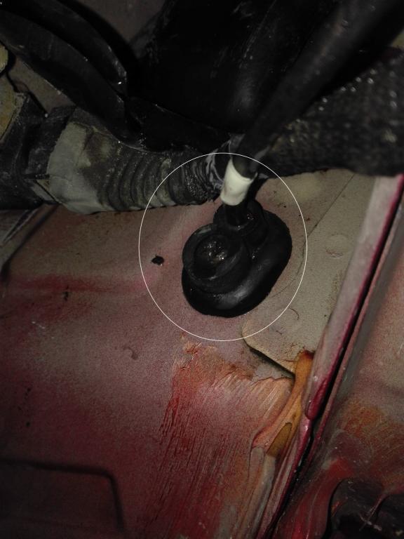

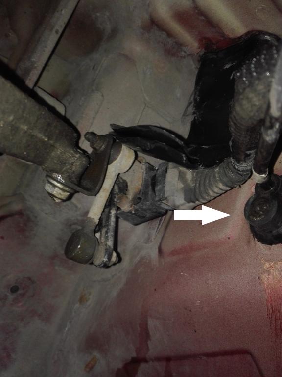

Temat ogarnięty. W moim przypadku przyczyną zamakania dywanika pod pedałami i następnie za kierowcą była zdeformowana plastikowa "rurka" od odpływu w podszybiu oraz wypadnieta uszczelka od wężyka (nie bardzo wiem po co on wchodzi pod deskę, jest z płynem do szyb).
Zdjęcie 1. Zdeformowany odpływ.
Załącznik 226700
Cały wyciągnąłem oraz zaizolowałem na łączeniach odpowiednim silikonem.

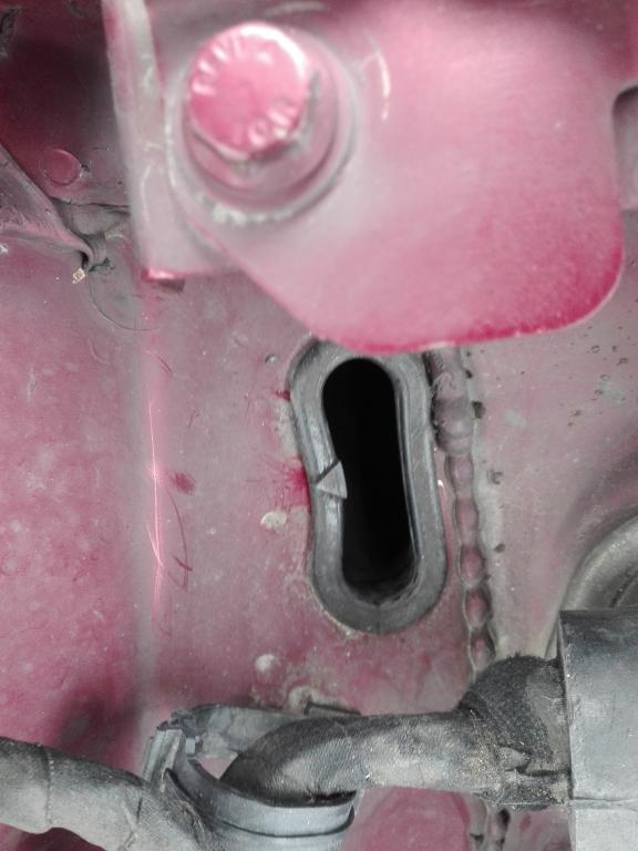

Zdjęcie 2.

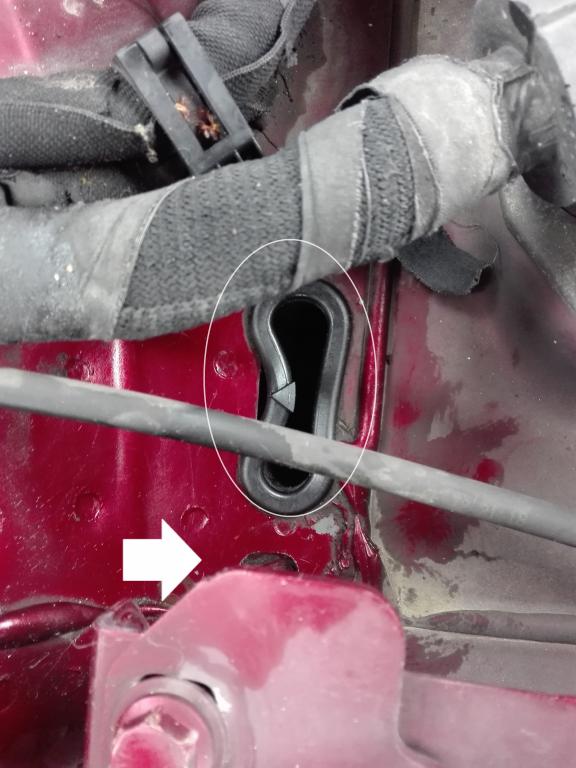

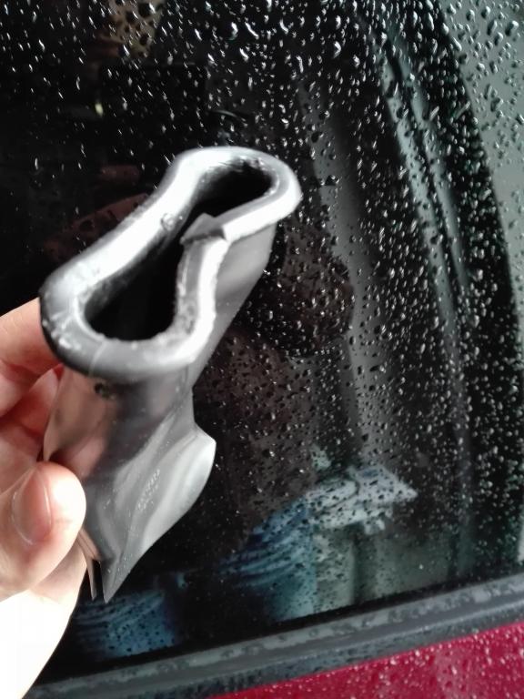

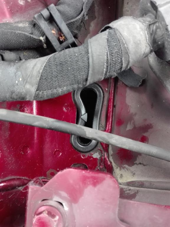

Po 24 godzinach testy. Wlewałem wodę po przedniej szybie ale jednak nadal woda dostaje się do środka :/ Rozebrałem nadkole, okazało się że woda przedostawała się też otworem zaznaczonym strzałką na Zdjęciu 1. Spływała po ściance i przez dziurę w której powinna być uszczelka (Zdjęcie 3. i Zdjęcie 4.) dostawała się do kabiny.
Zdjęcie 3.
Załącznik 226702
Zdjęcie 4.
Załącznik 226703
Uszczelkę poprawiłem na łączeniu delikatnie silikonem i wsadziłem na swoje miejsce.
Sprawdziłem szczelność i teraz Bella nie będzie się bać wody :) :)

Ten odpływ może pozostać zdeformowany i raczej woda powinna spływać po nadkolu. U mnie dodatkowo była wypadnięta uszczelka gumowa od wężyka do spryskiwacza (na tył), który wchodzi przez nadkole do środka pod deską.
