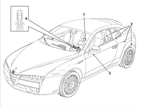

Załącznik 240021
olo - Brera nie występuje z przednimi czujnikami. Jest więc jeden buzer.
Super dzięki wielkie!!!

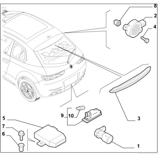

Witam raz jeszcze.Dzisiaj zdemontowałem prawy tylny boczek i nie mogę znaleźć buzzera !Czy zna ktoś może dokładniejsze jego umiejscowienie???
Prawy słupek miedzy przednia szyba a szyba od pasażera brak buzzera!
Czy tylny słupek koło klapy bagażnika za szyba pasażera?bo już się pogubiłem...
Dziwna rzecz.
eLearn twierdzi, że w Brerze buzer (3) jest w podłokietniku?
Załącznik 240071
Opis jest taki:
Cytat:
Sygnalizator akustyczny
Sygnał akustyczny (buzzer), znajdujący się pod mebelkiem pomiędzy dwoma siedzeniami przednimi, przekazuje kierowcy informacje odnośnie:
- aktywacji systemu;
- odległości od przeszkody;
- ewentualnej usterce systemu;
Częstotliwość i głośność sygnalizacji kontrolowane są przez centralkę
To by wiele tłumaczyło...rozkopię podłokietnik i się zobaczy.
Dzięki pozdrawiam.
Tak. Dokładnie. Dziś się przysłuchiwałem i ewidentnie pikanie dociera z podłokietnika. Dokładnie gdzieś z okolicy dźwigni ręcznego (a może tylko dlatego tak słychać, bo tam jest dziura i mieszek...). Ale faktycznie tam trzeba szukać.
