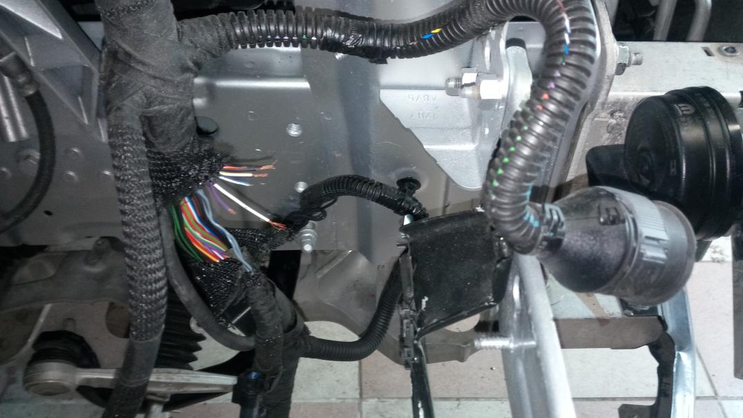

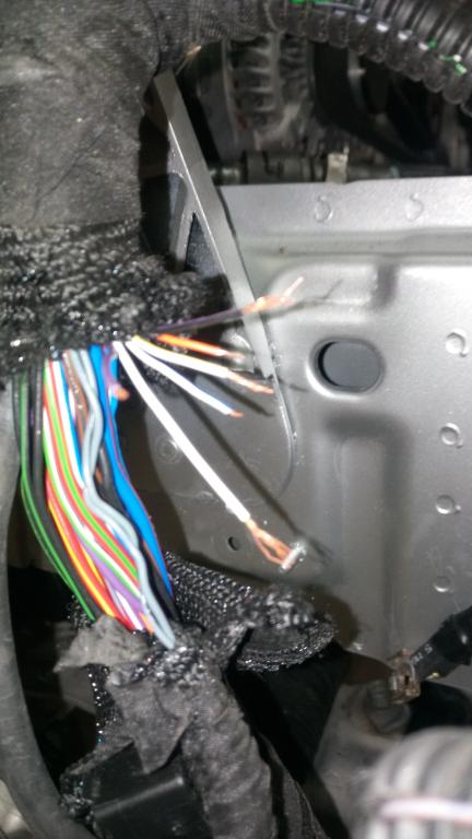

podpiąłem się pod temat żeby nie zaczynać nowego wątku ale mam inny problem czy może ktoś wie od czego mogą być kable wychodzące z wiązki przedstawionej na zdjęciach ,myślałem że może radar ale porównałem kolory kabli i chyba to nie to. Giulia 2,0 Q4Załącznik 255459Załącznik 255460
jakiś bambus wyrwał wiązkę od PDC przód
nie mam PDC z przodu ,ale może wiązka była wyprowadzona
