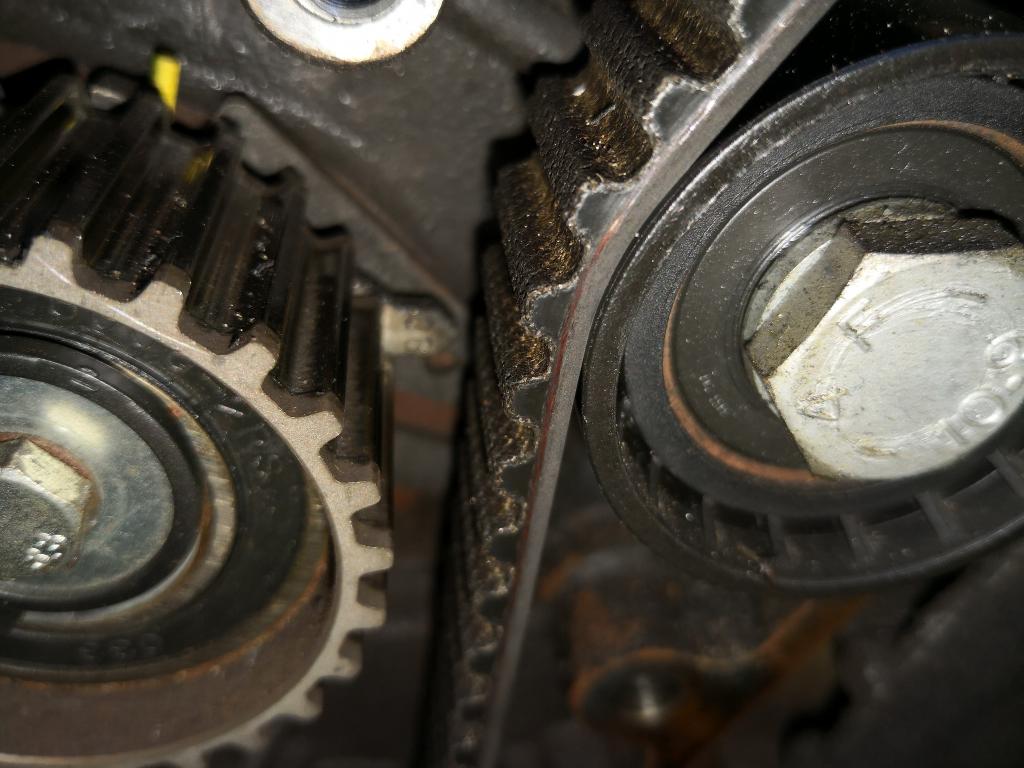

Jestem po sprawdzeniu paska i wszystkie znaki się pokrywają, choć ADAC gdzie wymieniłem rozrząd za mocno napiął pasek.Zrobilem błąd bo zamówiłem czujnik wałka rozrządu, a miałem błąd p0340 i to jest czujnik wału korbowego. Więc zamawiam i walczę dalej tylko gdzie on jest?
Tak robi rozrząd ADAC, chodzi o naciąg paska Załącznik 247304
Czyli tak jak pisalem. Czujnik wału korbowego masz z tyłu silnika obok skrzyni biegów google ci pomoże w lokalizacji
