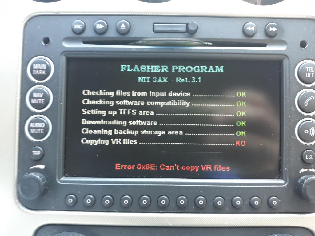

A wiec tak. Wypalilem plytke CD. Radio zaskoczylo. Flasch tez. wpisalem kombinacje klawiszy 34569 i na koniec pokazalo ze nie moze skopiowac danych z plyty...
Error 0x8E: Cant copy VR files
Nie wiem co mam teraz zrobic...
Nie wiem co mam teraz zrobic...Załącznik 248176
Z jaką prędkością nagrales plytke? Spróbuj z jak najmniejsza możliwa
U mnie najwolniej to 10x
A wiec tak. Wypalilem na nowo plytke. Plyta do radia. Nowy start. Wpisuje kod. Radio mruga 2x. I dalej to samo.....
Jeżeli wcześniej Ci nie poszło możliwe że Soft nawigacji został już uszkodzony i będzie problem z jej zaktualizowaniem. Poczytaj cały temat na forum o aktualizacji navi tam niektórzy z tego co pamiętam oddawali navi do specjalistów,którzy przywracali ja do życia
MikeDraven Powiem Ci ze wypalilem plytke na nowo. Sprawdzilem czy dane na plycie zgadzaja sie z plikiem z chomika i okazalo sie ze jakims cudem zabraklo jednego pliku na cd. Zgralem na nowo i wszystko poszlo idealnie. Radyjko smiga jak nowe. Dzieki wielkie Tobie za wsparcie!!!! Teraz mam male pytanko o mapy do nawigacji. Skad mam je sciagnac. Jako doswiadczony pewnie masz jakies Mapy... Pozdrawiam
