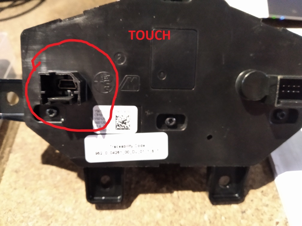

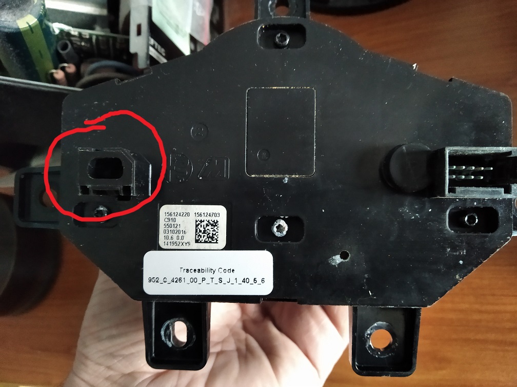

wersja z touch i bez. z touch ma wtyczke pod micro USB. nie widzialem zeby ta funkcja dzialala

nie jestem na 100% pewien ale zdaje sie bajt 163 bit 1 jest odpowiadzialni za touch. przynajmniej z touch on jest ustawiony.
