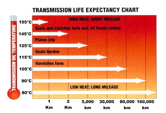

Wymiana oleju w skrzyni jest też ściśle połączona z sposobem eksploatacji, im szybsza jazda tym wyzsza temp oleju, tym krótszy jego i skrzyni żywot.
Załącznik 286044
Załącznik 286045Cytat:
Trwałość oleju ATF (odporność na utlenianie) jest gwarantowana do przebiegu 160 000 km, jeśli temperatura jego pracy jest stała i wynosi 80℃. Powyżej normalnej temperatury pracy – jazda miejska, w górach, ciągnięcie przyczepy, zabrudzona chłodnica ATF – szybkość utleniania podwaja się co 7℃.
