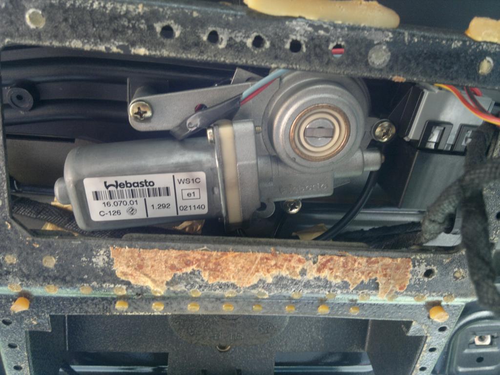

Przy okazji demontażu podsufitki do prania odkryłem webasto w miejscu pod oświetleniem kabiny. Czy ktoś jest mi w stanie powiedzieć co to dokładnie jest? I jak to powinno działać?
Załącznik 100976
mi to wyglada na silnik od szyberdachu. jest miejsce na kluczyk nawet
Na pewno jest to silnik od szyberdachu podobny mam w bmc-e.
Dzięki bardzo. W sumie jak włączyłem to sam widziałem ze jest to silniczek. Czy jest do niego jakiś specjalny klucz bo ja żadnego nie posiadam.
