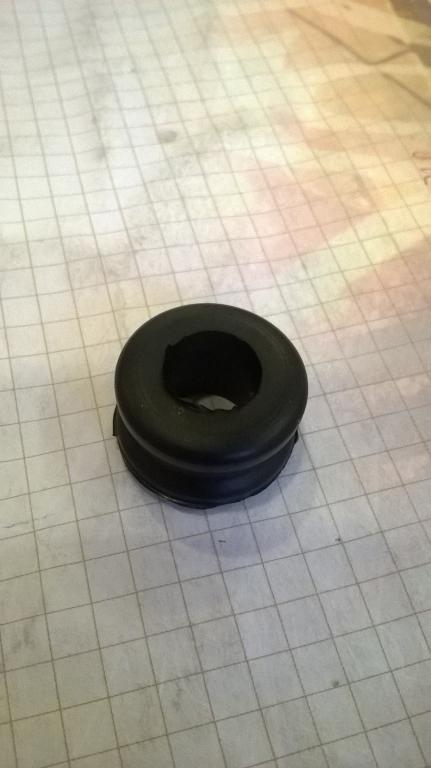

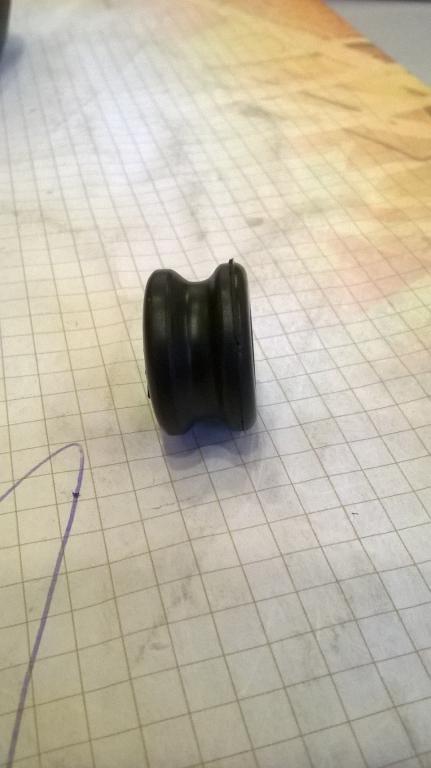

Witam. Jak w temacie.. Musze kupic takie cos, gdyz moje jak widac się już nie nadaje.. :o

Obawiam się, że będzie problem ze zdobyciem samej tulejki, raczej tylko wymiana całej pompy, lub dobieranie tulejki po wymiarach. Ceny pompy 150-220 zł. w zależności od producenta. Oryginał 392 zł.:mad:

Ja sobie odpuściłem szukanie tulejki, ona jest jakoś fabrycznie przyklejona. Wrzuciłem nową pompę sprzęgła (stara zresztą trochę podciekała).
Panowie u mnie to samo. Tulejka wygląda jak u twórcy tematu. Wie ktoś czy da radę dostać ją osobno a nie kupować całą pompę ??? (pompe mam sprawna to po co wydawać 300zł na takie g&^%). Kurde z taką to nie za bardzo chcę jeździć szczególnie że już mi raz pompa wypadła z pedału i pedał w podłogę + brak możliwości zmiany biegu. Dobrze że miałem możliwość zjechania i zatrzymania się w bezpiecznym miejscu. Pomóżcie.

ja tez chetnie bym wymienil sama tulejke ale orientowalem sie w temacie i nie ma zestawow naprawczych do pomp do 156.
pytanie z czego by mozna taka przypasowac, bo pompe mam dobra i tez bez sensu zebym ja wymienial z powodu tulejki wartej pewnie 10zł
trzeba by sie dobrze rozejrzec w temacie bo podejrzewam ze sama tulejka moze byc przez producenta pomp zastosowana jeszcze w innych pompach lub w ogole w innym mechanizmie...
Ja już szukam pompy bo z tulejką będzie ciężko. Mnie tez to boli że tulejka za 10zł a trzeba zapłacić 200 (jak nie lepiej) za całą pompę, która jest dobra. Co zrobić...

Ja dorobiłem sobie ta tulejkę nową z metalu na tokarce i już tak śmigam ok 3 miesiące. Trzeba tylko dokładnie pomierzyć i od strony zawleczki zrobić wysoki kołnierzyk.
i nie skrzypi ci? moze lepiej juz z polipropylenu albo polietylenu.
ja mysle ze podejdzie pewnie jakas z zestawu naprawczego dedykowanego dla alfy/fiata, z tym ze najlepiej byloby sie udac z wlasna do sklepu i dobierac, pytanie tylko czy beda miec na stanie wiecej rodzajow.
a bardzo prosto, znalazlem w garazu tulejke z twardej gumy tylko ze byla duzo wieksza, zmiezylem srednice otworu w pompie i tak ja piescilem zeby osiagnoc taki wymira. przelozylem ta mala tulejke metalowa . za pomoca sruby wsisnelem ja w otwor pompy, skrecajac tulejka wcisnela sie na swoje miejsce . dalem podkladke ,zawleczka i jest gites, nie panietam ale srednica tej tulejki w pompie jest cos ok 17 -19 mm

Panowie szkoda $$ na wymianę pompy jeżeli wyleciała ta tulejka.
Montaż nowej z zestawu naprawczego banalnie prosty i zajmuje góra 30 minut.
1) wyciąć starą metalową tulejkę z zniszczonej gumowej.
2) wcisnąć nową gumową tulejkę w oczko do pompy sprzęgła (przyda się coś do "poślizgu")
3) wcisnąć metalową tulejkę w gumową
3) założyć na pedał sprzęgła
4) podkładka i spinka do zabezpieczenia
5) koniec
6) koszt zestawu 17 zł!!
