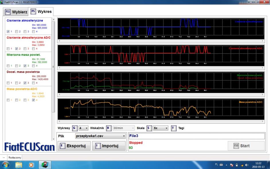

Dołączam jeszcze wykresy z przepływki oczywiscie 123 gaz do podłogi

Wyciągłem wszystko posprawdzane i nic zostało tylko powymieniac wężyki podcisnieniowe ale to może jutro

albo nieszczelność w dolocie albo przepływka , odepnij wtyczkę z przepływki na próbę
