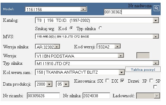

Witam,
Podam dane które mi się nie zgadzają:
Alfa Romeo 156 1.9 JTD pierwsza rejestracja 06.2000r.
MOC 85 KW
no i tu moje pytanie z tego co wiem to AR156 JTD były w następujących wersjach:
1.9 JTDR4 8v1910 cm377 kW (105 KM) @4000 obr./min.255 Nm@2000 obr./min.
10.1997–10.2000
1.9 JTDR4 8v1910 cm381 kW (110 KM) @4000 obr./min.275 Nm@1800 obr./min.
10.2000-10.2001
1.9 JTDR4 8v1910 cm385 kW (115 KM) @4000 obr./min.275 Nm@2000 obr./min.
10.2001-12.2005
Idąc tym tropem moja Alfina ma pierwszą rejestrację zaliczającą ją do grupy pierwszej czyli 77KW ponieważ pochodzi z czerwca 2000.W dowodzie wbite jest 85KW i w sumie bym to olał ale chodzi o części zamienne.

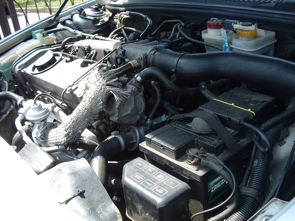

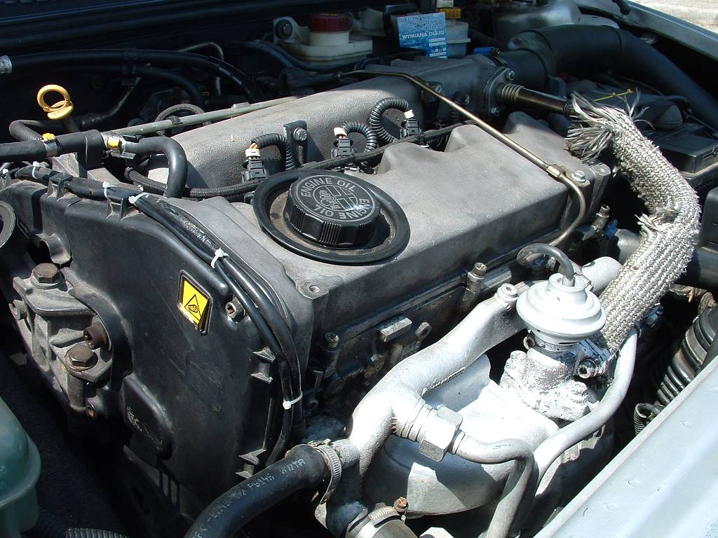

Wyciągnąłem dziś czujnik położenia wału i po nr. Boscha doszedłem że to czujnik od wersji 85KW która była montowana od 10.2001r. a auto mam z 06.2000 więc moim skromnym zdaniem jest to niemożliwe abym miał silnik z przyszłości w starszym aucie.
No i taką teze wysunę że prawdopodobnie mam zamieniony silnik.Proszę więc znawców tematu o wypowiedź na ten temat.
