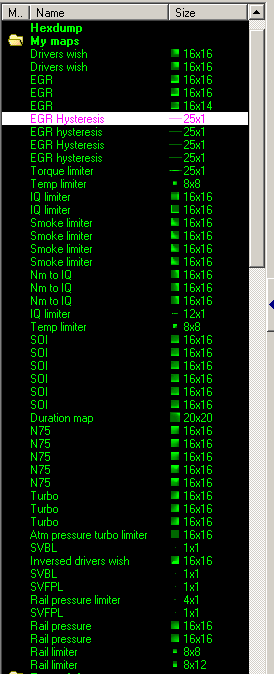

sebawroc, przecież te wszystkie boxy działają tak samo. Jedno, dwukanałowe itd. Dwukanałowy zmienia wartości np. doładowania i ciśnienia na railu. To też kiszka. Po prostu nie da się tego bezpiecznie zrobić inaczej niż przez sam soft w ECU. Chyba, że stworzy się własny pełny sterownik. Są boxy gdzie wgrywa się oryginalną mape raila danego modelu samochodu do flasha i na jej podstawie PIC-kiem (układ prostego mikroprocesora PIC) dodaje się pewną różnicę według własnej wydumanej funkcji. I to nazywają box-em dedykowanym. Ale to dalej jest brak kontroli. To dalej jest dziadostwo.
Nieraz tutaj na forum narzeka się na pseudoprogramy, gdzie jest podkręcone tylko turbo, ciśnienie na railu. A czymże innym jest taki box ? Tylko box ma ładne pudełko, naklejkę i chwytną nazwę.
Patrz ile trzeba zmienić aby to wszystko miało ręce i nogi
Załącznik 106943(to akurat jest dla 16V ale dla 8V wiele się to nie różni. Zobaczcie ile jest podstawowych limiterów dbających o bezpieczeństwo silnika)
Większość tych map powyżej jest zależnych od siebie. Gro z nich trzeba przeliczyć odpowiednimi funkcjami. A w box-ie goście przekłamują dwa parametry i z uśmiechem na twarzy twierdzą, że jest +50 Nm i +40Km. Tak, na hamowni wyjdzie więcej ale co się dzieje w cylindrach...
Wiesz, firmy wszystko zrobią aby zarobić. Robi się takie dziadostwo i nazywa się "Dwukanałowy SuperPowerRacing Box" i sprzedaje się jak bułeczki. Tymczasem nie wiele się to różni od dawnego "rezystora".
@sdero przestań przekonywać osoby które są gotowe zapłacić 350zł za kilka rezystorów , zwiększających spalanie. Na allegro sprzedający napisze ,że box jest bezpieczny i podnosi moc, a przy tym ma 24mc gwarancji i to wystarczy, do tego stożek w zestawie obowiązkowo bo 5% mocy wzrasta:)
