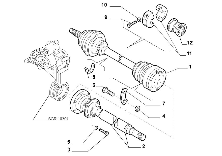

Mogłbyś zidentyfikować którą dokładnie część wymieniłes?Załącznik 23247
ja wymieniałem całą półoś, za luzy odpowiedzialny jest kielich wchodzący do skrzyni czyli to przedłużenie numeru 2,
