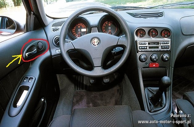

Hmm... chyba nie za bardzo rozumiem... Czy musze zdjac caly ten plastik ktory zaznaczam na zdjeciu?

Dokładnie ten cały element musisz zdjąć , musi siedzieć mocno bo inaczej by zgrzytał i trzeszczał :) .Spróbuj lekko podważyć płaskim śrubokrętem od strony tweetera bądź klameczki już dobrze nie pamiętam ,powinno zejść bez większych problemów . Zdjęcie samej siateczki nic Ci nie da , z resztą jeżeli mnie pamięć nie myli zdejmiesz ją dopiero po zdjęciu całości , siateczka ma swoje prowadzenia jest w nie powprowadzana i lekko pozaginana tam od tyłu :D . Jeżeli jest zwrotnica to zapewne musisz coś wyrzeźbić , wydaje mi się ,że przy takim zestawie powinieneś mieć kabelki plus jakąś prostą instrukcje . Ja do siebie dobrałem taki zestaw aby bez problemów podłączyć pod serie wszystko , ze zwrotnicami nigdy nie podłączałem .
