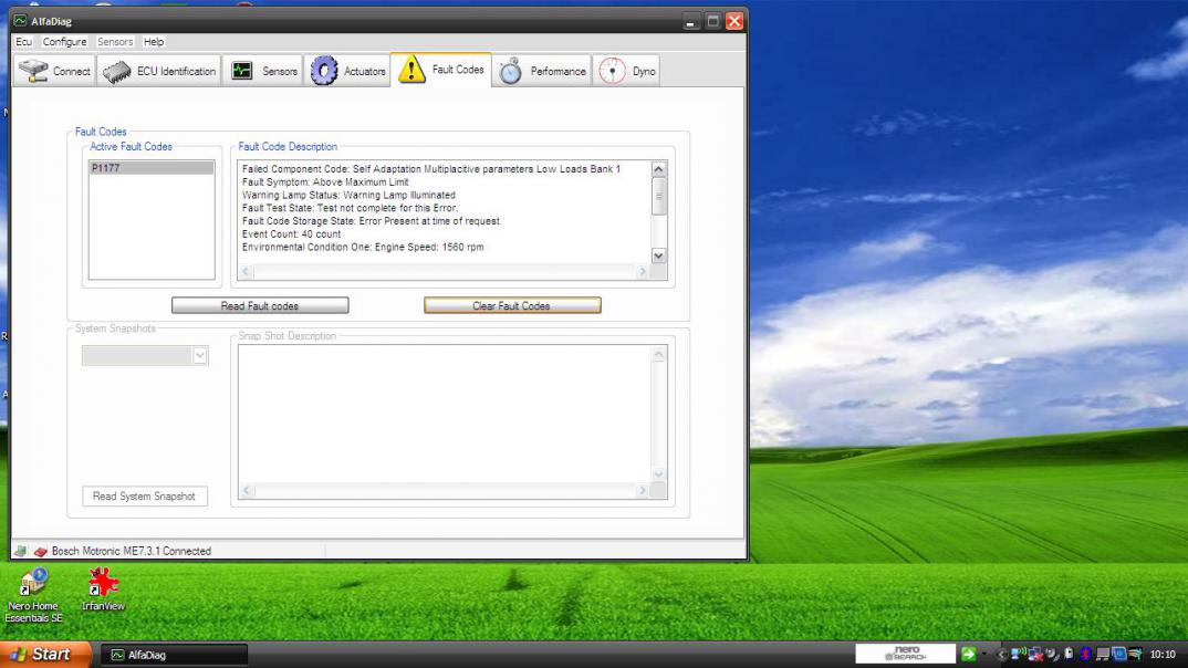

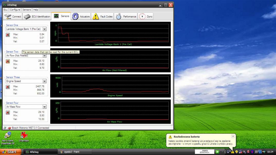

Witam ostatnio pojechałem do gaziarza żeby podłączył mi kompa pod gaz i sprawdził czy wszystko gra bo samochód troszke był jakby słabszy na gazie. Gaziarz podłączył sie i stwierdził że wszystko gra wszystkie parametry są ok do tego widziałem że włączył jakąś funkcje autonaprawy utrzymywał sie na 3000 obr i komputerek coś tam zapisywał itd. Po tej wizycie samochód jakby troszkę był żwawszy ale po jakiś 50 km zaświeciła mi się check engine. Podłączyłem sie pod kompa i alfadiag wskazał na błąd p1177 skład mieszankii za wysoki bank 1 czy coś takiego. Czytałem na forum i znalazłem że to wina może być lambdy wiec zrobiłem pomiary alfadiagiem i na nagrzanym silniku napiecie min.0.01 max 0.89. Iteraz niewiem czy męczyć gaziarza czy wymienić sonde?? Aha po wykasowaniu błedu na chwile jest spokój ale po jakiś 50km znowu sięzaświeca check i ten sam błąd. samochód chodzi normalnie ale jak się kontrolka zaświeca to jest troszkę tajakby słabszy.
