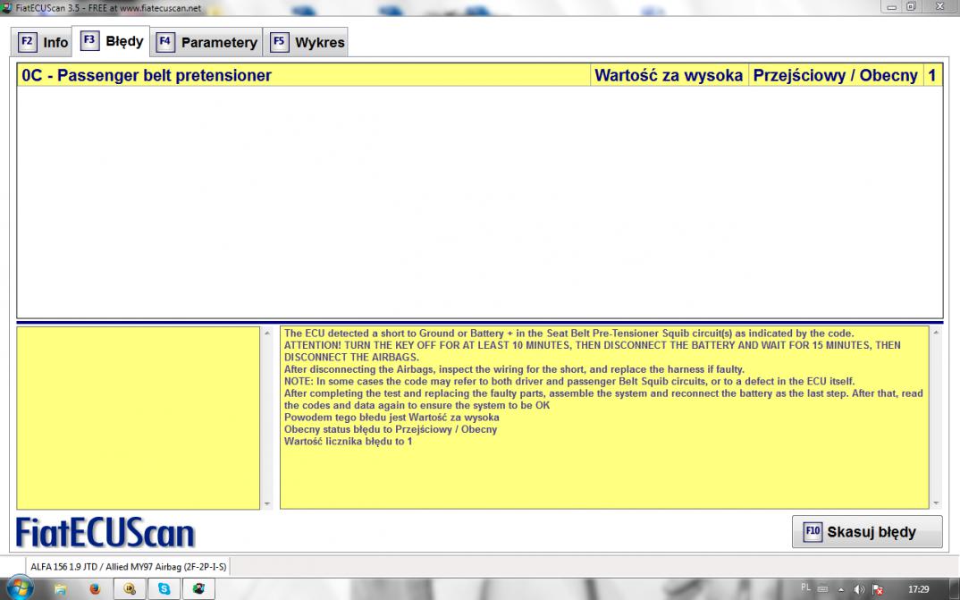

Witam Podłączam się do tematu - mam problem z napinaczem kierowcy ( błąd mówi że wartość jest zbyt wysoka - czyli obwód jest otwarty i błędu nie da się skasować status obecny/przejściowy ). Z napinaczem pasażera też się to czasami zdarza ale da się to usunąć. Co zrobiłem - połączyłem wszystkie wtyczki ( słupek od strony kierowcy i pasażera, w tunelu środkowym przy centralce też zlutowane. błąd nadal występuję i nie da się go usunąć. Poratujcie bo nie mam już pomysłów - może napinacz zepsuty??? ( złącze od kompa poduszek też pryskałem - czyściłem kontaktem i nie pomaga ) Jakieś sugestie?
Witam
Przepraszam że odgrzebuje stary temat, ale mam podobny problem co lucek_lukasz, kable pod fotelem zlutowane a błąd nadal jest i nie da się go usunąć ktoś ma jakiś pomysł co z tym zrobić?Załącznik 108593
