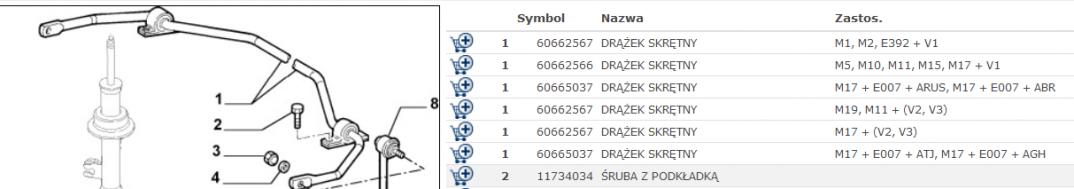

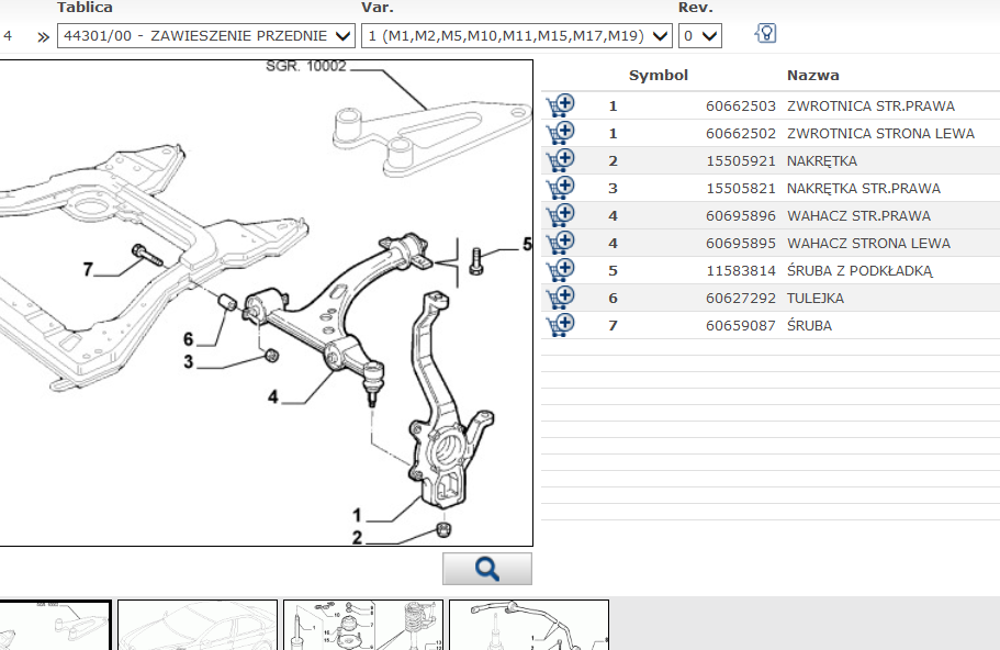

kolego jakieś dziwne informacje otrzymałeś na tym forum ,masz tu zwrotnicę Załącznik 94903,każda wersja ,każdy rocznik ,cf2,cf3 ,stabilizator Załącznik 94904dwie wersje grubości drążka i tyle

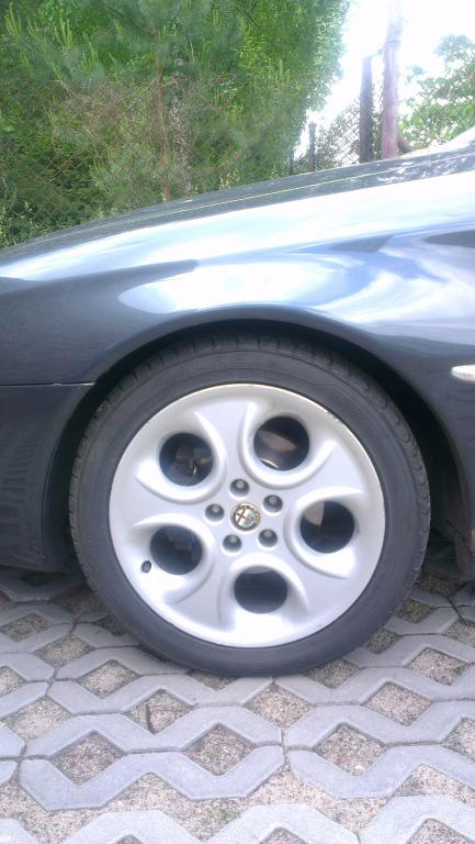

rafal0717 mam prośbę, czy masz może jakieś foto jak przód siedzi na tych jamexach? :)
Nie ma zadnej roznicy konstrukcyjnej pomiedzy TSem a Vka. Sprawdzilem to na wlasnym TSie. Moga sie roznic twardoscia, wysokoscia ( v jest ciezsza ).
jutro zrobie fotkę i wrzucę.
ok. czekam na foto.
tak wyglada u mnie przód na jamexach i amorkach B8
Załącznik 97514Załącznik 97515
Dzięki za foto. U mnie jest trochę wyżej. Szczególnie z prawej strony. Muszę dalej szukać przyczyny...
U mnie obie strony stoją tak samo. Może wina leży w amorkach.
