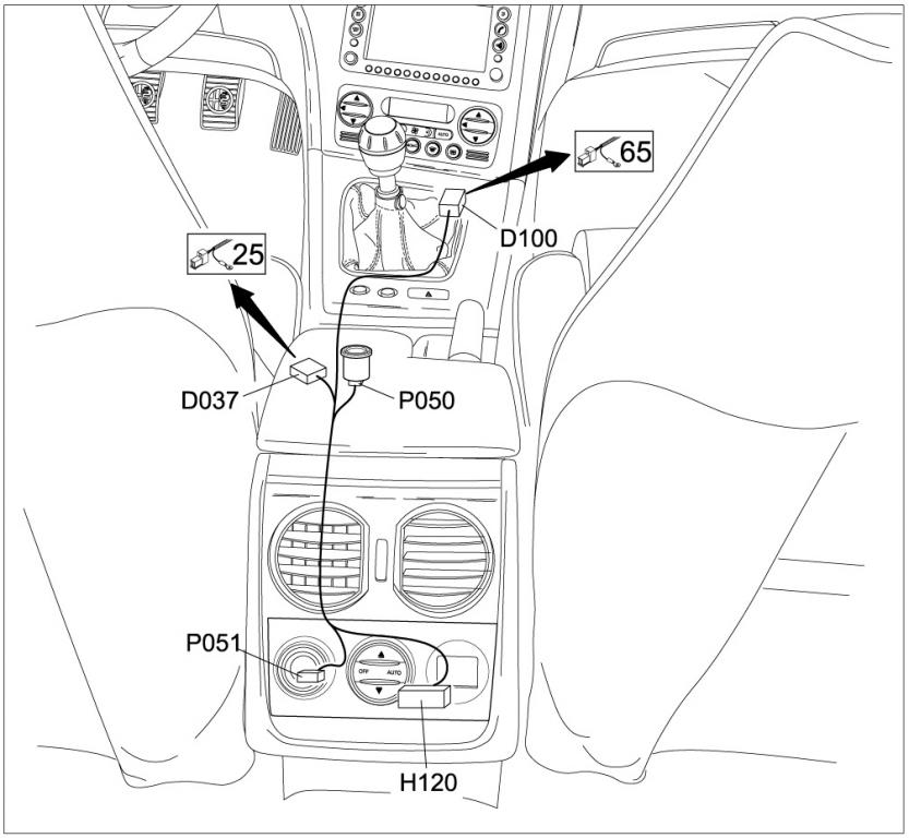

Dla zainteresowanych załączam krótki manual. Nie załączałem schematów kabli bo są w eLearn.
Załącznik 109577
Super manual.

Załączam manual z lepszymi foto
Załącznik 109621

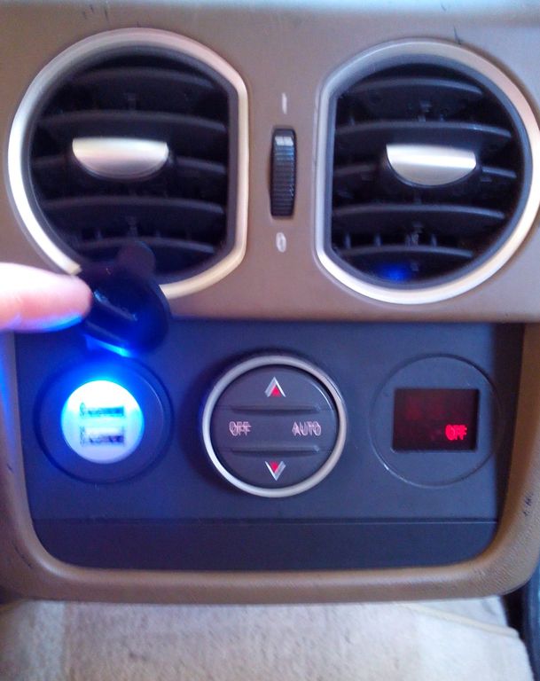

Zamiast zapalniczki mam zamiar założyć gniazda USB podobnie jak to zrobił kolega z włoskiego forum
Załącznik 152604

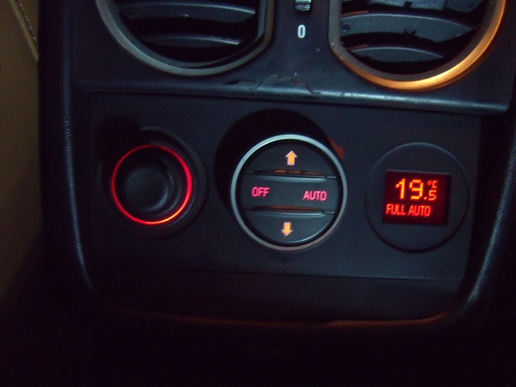

Trzecia strefa założona ;)

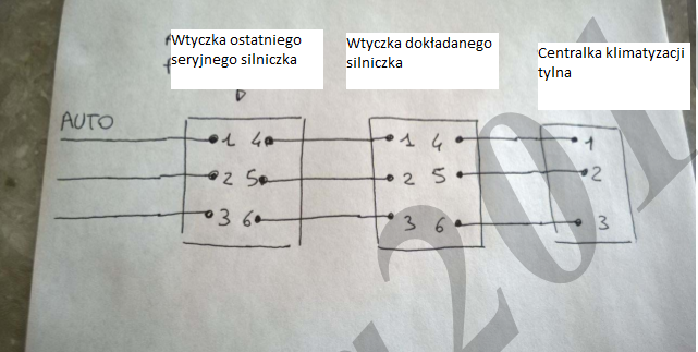

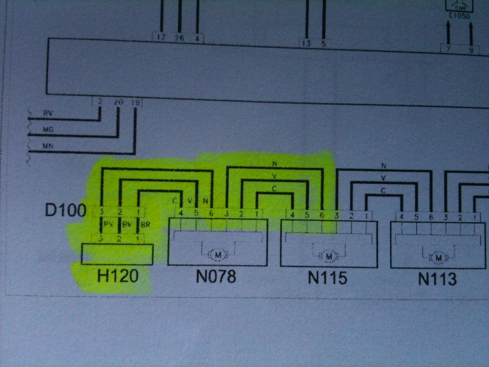

Poniżej schemat kabelków:
N115 - silniczek po stronie kierowcy
N078 - nowy silniczek który wstawiamy
H120 - tylny panel klimatyzacji
Załącznik 153462

Dobrze by było jakby ktoś zrobił fotkę tego przewodu który ma łączyć silniczek (ten nowy ) z panelem tylnej klimy i jak to razem podłączyć aby zadziałało.
Ja dalej trochę główkuję i nie mogę tego ogarnąć
Będę wdzięczny za wszelką pomoc

Zrobiłem dzisiaj przymiarkę w polftowej, dojście masakryczne z racji tego że mam poduszki na kolana, czy wtyczka do podłączenia silniczka klap jest gdzieś ukryta czy trzeba ją dorobić bo to dla mnie niejasne.
trzeba dorobić wtyczkę do silniczka i pociągnąć wiązkę dalej do sterownika 3ciej strefy. Co i jak jest na schemacie z eLearna.

http://www.forum.alfaholicy.org/atta...d=176244&stc=1
Tak to wygląda w e Learn, więc jakaś wtyczka tam jest

Jasio wszystko jest w eLearn. Bez eLearn nawet nie bierz się za grzebanie przy aucie bo właśnie potem jest milion pytań :) a wystarczy mieć przed nosem schemat i wszystko staje się jasne.
