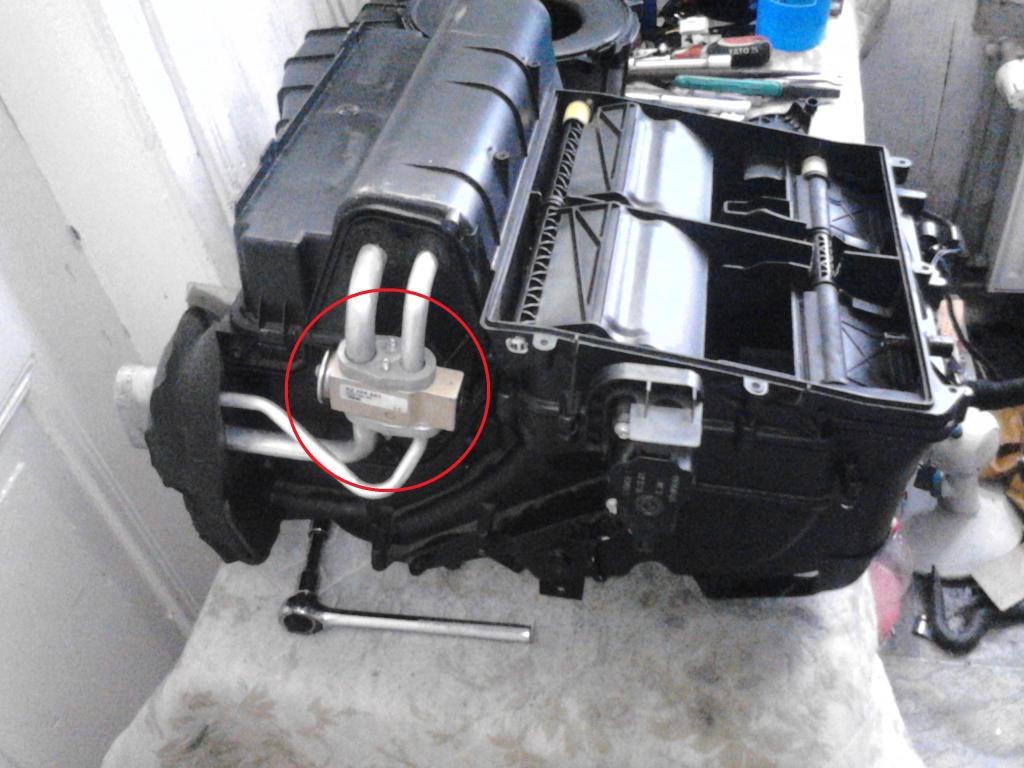

Poruszałem sprzęgiełko przy sprężarce, obczyściłem styki i masę
Przy podłączeniu na krótko elektromagnes załącza spreżarkę
W przewodzie sterującym spręząrką nie ma napięcia dlatego elektromagnes się nie uruchamia
Obczyściłem wtyki przy presostacie i zauważyłem że przy wkładaniu i wyciąganiu wtyczki ucieka z niego czynnik ( przez piny gniazda ) ale po chwili sam się uszczelnia
Czynnik w układzie jest bo jak naciskam "wentylki" to syczy
W zeszłym roku w sierpniu klima byla nabijana i sprawdzana szczelnosc bo caly czynnik uciekł, ale wtedy kompresor sie uruchamiał - Nie stwierdzono nieszczelności a sprężarka chodziła jak nowa ( podobno )
Co proponujecie jeszcze sprawdzić we własnym zakresie ??
