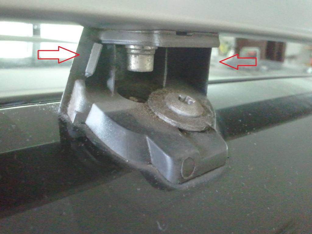

Załącznik 97921
Wystarczy lekko podważyć (uważając oczywiście na lakier) czymś w miejscu oznaczonym czerwonymi strzałkami i zdejmujemy górną część pod którą kryją się śrubeczki ;)
Obczajałem to bo moje też pasowałoby odświeżyć
Dobrze wiedzieć, że da się je zdjąć bez ruszania podsufitki. Z czystej ciekawości, będziesz lakierował w ten sam kolor czy może pod kolor auta? Proszkowo czy konwencjonalnie czyli podkład plus bezbarwny?

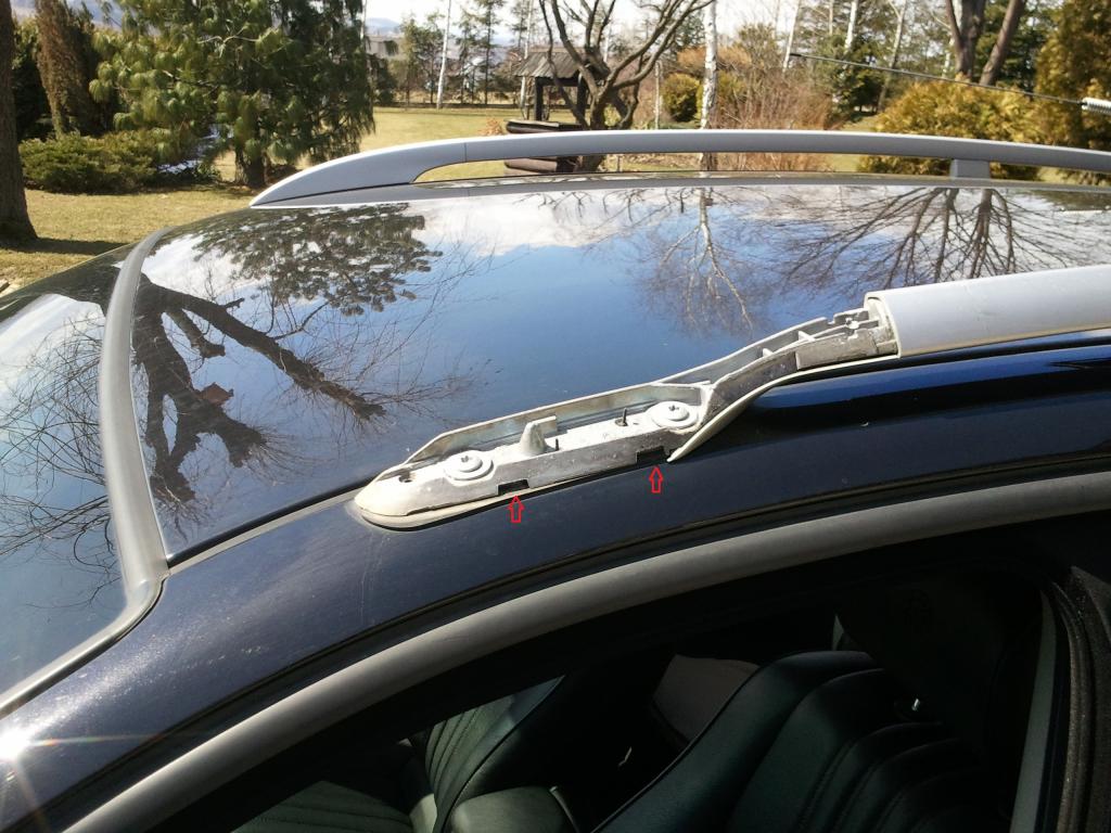

Środkowe mocowanie jak na foto (miejsca zatrzasków zaznaczone strzałkami), tył identycznie jak z przodu, wiec nie powinno być problemu z demontażem.
Potwierdzam: zaślepki są plastikowe (ABS) wiec malowanie proszkowe odpada.
